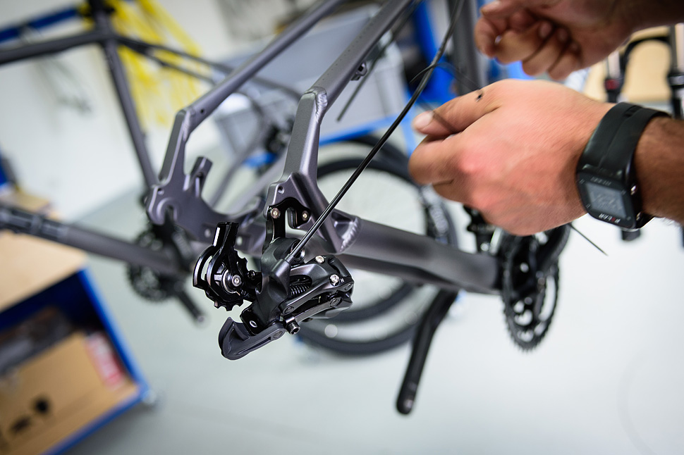

Ето я „операционната зала“, само че тук се извършва не разчленяване и рязане, а тъкмо обратното – събиране и сглобяване. Като казах, че всеки велосипед се сглобява изцяло от един механик, може би не бях напълно прецизен, защото в случая става дума за монтаж на няколко предварително подготвени комплекта един към друг. Вече стана ясно, че колелата идват напълно завършени от предишната зала. В дъното на „операционната“ виждате два работни тезгяха, над които са окачени по-специализирани инструменти – преси, фрези, райбери и др. Там рамките се обработват и окомплектоват с детайли и компоненти, които изискват по-особени манипулации – монтират се лагерите и ставите на рамките с окачване, чашките и вилката, средното движение.
Така рамките, окомплектовани с част от компонентите, застават на „стоянката“ в очакване на останалите части. Те идват в кутии, придружени от списък със спецификацията на велосипеда, който трябва да бъде направен с тях. Точно тук е моментът „един механик = един велосипед“. Всеки от петте стенда в помещението е придружен от малък подвижен тезгях с основните инструменти и принадлежности, както и с количка, на която се зареждат кутиите с частите за всеки бъдещ байк. И нека сглобяването започне сега!
