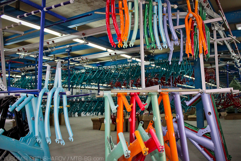

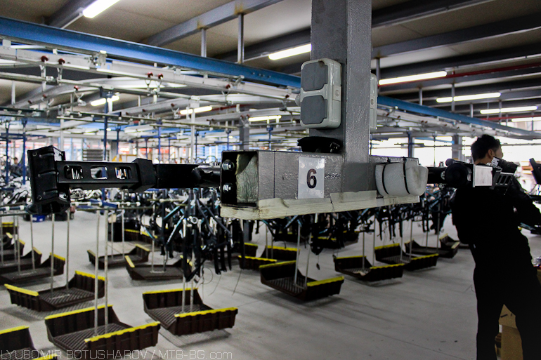

Затова и първото, което се изпречва пред очите ни в същинската, производствената част на фабриката, са рамки, много рамки… Боядисани в различни цветове, окачени на куки, движещи се по релси от бояджийския цех към мястото, където им слагат стикерите и след това към поточните линии за сглобяване. Пространството е толкова голямо и изпълнено с различни дейности, че в първия момент е малко трудно човек да се ориентира къде какво се случва.
Не е трудно обаче да се разпознае мястото, където рамките излизат от бояджийския цех, окачени в редичка като на лифт. Тези конкретно са боядисани прахово и ще бъдат придвижени за поставяне на графики и лак.

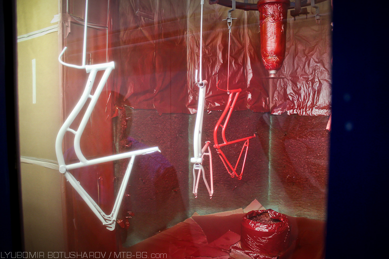

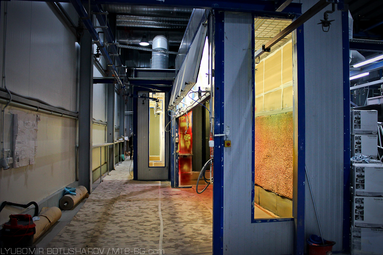

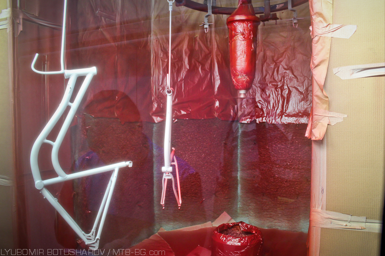

В бояджийския цех могат да бъдат видяни няколко различни „отделения“. Тази шарена „камера“ е предназначена за довършителни работи, а не за основно боядисване. Праховото боядисване се осъществява близо до нея, като има два варианта на изпълнение – ръчен и автоматичен. Досещате се, че при първия вариант работник с бояджийски пистолет нанася чрез електростатика покритието, докато при другия това се прави роботизирано/автоматизирано. След това рамките отиват в пещи за изпичане и излизат през вратата, която видяхме на горните снимки. Всичко това е добре познато като процес.
Новост за мен, а и за Лидер, е т.нар. течно боядисване. Името подсказва, че става дума за течни бои, които също се нанасят с помощта на електростатика (за незапознатите, електростатиката помага боята да не се разсейва излишно в пространството, а да обгръща основно боядисвания детайл). Течното боядисване се случва основно в специални автоматизирани камери като тази на снимката.
Рамките обикалят около подвижен (на височина) въртящ се диск, който е снабден със стотици дюзи, през които се разпръсква боята. Тя се напластява по рамките и в края те излизат почти готови. Необходими са още няколко ръчни пръсвания (случват се в друга, открита камера в съседство), тъй като бояджийският автомат не може да достигне хубаво до някои по-затънтени сгъвки и части на рамката, където без ръчно допръскване боята би стояла по-бледа.
Кога се използва прахово и кога течно боядисване? Отговорът зависи от твърде много фактори – технологични, финансови, дизайнерски и др. Най-простият пример е, че карбоновите рамки се боядисват течно, тъй като при този процес няма изпичане (температурата за изпичане при праховото боядисване е противопоказна за композитния материал). Освен това при течното боядисване са постижими повече цветове. Има и рамки, които се боядисват по смесен способ, чрез комбинация от течно и прахово боядисване.

На горните снимки рамките вече имат и стикери, и лак, т.е. подготвени са за по-нататъшно сглобяване. Конкретно тези партиди за са голям германски клиент и ще се превърнат в градски велосипеди от среден клас. Може би забелязвате на една от снимките и надписа Puch – много известна и с вековни традиции австрийска марка за велосипеди. Изобщо, нивото на продукцията в новата фабрика е значително по-добро от това, което Лидер 96 произвеждаха в предишни години. Компанията никога не се е срамувала от производството на евтини велосипеди от начален клас – няма и за какво, все някой произвежда такива колела и защо да не са българските компании, щом могат да предложат необходимото качество и цена. Тези модели продължават да излизат с хиляди от старите цехове, разположени в други халета и сгради. С продукцията на новата фабрика обаче Лидер определено се гордеят, защото с нея устойчиво навлизат в средния и дори високия ценови клас.

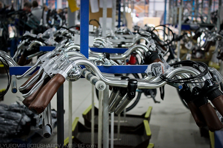

В периферията на гъсто подредените рамки една редица от работници подготвят някои ключови възли за вграждане. Целта е да се получат готови комплекти от компоненти като тези:
По този начин на крайната поточна линия работниците просто събират в едно няколкото предварително подготвени комплекта – рамката с монтирана към нея скоростна система, колелата, кормилото с монтираните на него компоненти, колът със седалката. Преди да стигнем дотам обаче, ето още нещо важно:

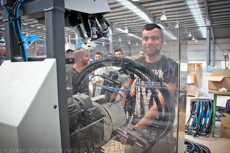

Започва се с наплитането на колелата, което се извършва от човек с помощта на удобен стенд, който спестява голяма част от движенията.
Наплетеното колело се придвижва по тези релси към центроващия робот, който с помощта на няколко „ръце“ натяга равномерно спиците, измерва отклоненията, донастройва и т.н., докато „изплюе“ готовото колело, което продължава нататък към края на линията.
Там го очаква работник, който с помощта на друг удобен стенд монтира гумите (външна и вътрешна), напомпва ги и с това работата в този цех приключва.

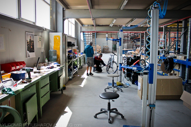

Слизайки обратно към завършващата поточна линия, минаваме покрай отделено встрани пространство, оборудвано с всички необходими инструменти, където се сглобяват мострите за деня. Това ще рече, че по един велосипед от всеки модел първо се сглобява тук ръчно, за да бъдат проверени всички процеси и детайли, преди да бъде пуснат за масово изпълнение на поточната линия.

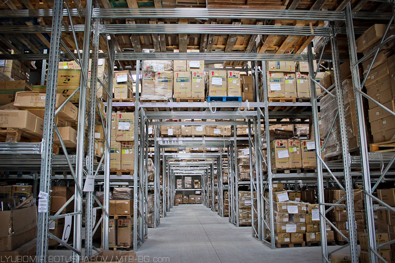

Преди да излезем през задния вход, виждаме отблизо и склада с готовата продукция. През 2015 г., първата за марката Oryx, имаше известен недостиг в наличностите, но както става ясно от всичко видяно дотук, това е бил и период на сериозни промени в производството на Лидер, така че е нормално да са се случили някои забавяния. Камарата от кашони на горните снимки обаче е обещание, че през 2016 г. ще можете да намерите велосипедите Oryx на много места в страната. Зимният сезон е бил време за договаряне и развитие на дилърската мрежа както в България, така и в някои европейски държави, така че тези байкове скоро ще се отправят на път, за да намерят бъдещите си собственици.

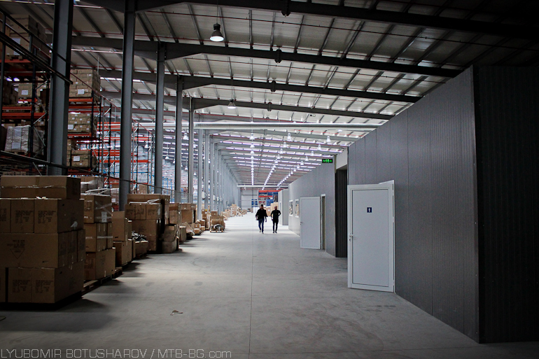

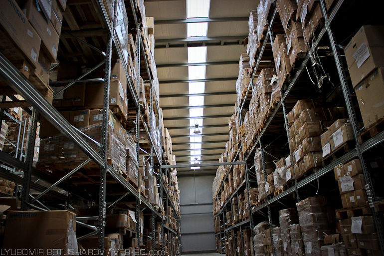

В съседство с огромното хале се намират две други, които служат само като склад за стотици хиляди части. Влязохме в единия, но отново изпитах трудности и недостиг на широк ъгъл в обектива, за да обхвана цялото това огромно пространство, запълнено от стройни редици с кашони на височина няколко етажа.

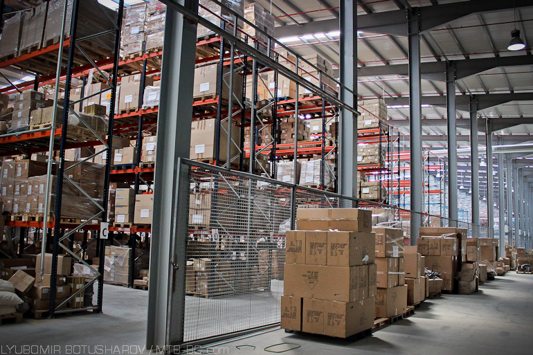

Има и още един склад, който преди две години бе току що построен и все още празен, а сега е почти изцяло запълнен. Той е предназначен за готовата продукция, т.е. за още стотици, ако не и хиляди кашони с велосипеди.
Обърнете внимание на тази интересна конструкция – това е „топла връзка“ със старото хале, т.е. с първата фабрика, от която велосипедите директно от конвейера продължават към склада, опаковат се и се подреждат на огромните стелажи.

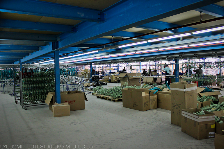

Както казах, надникнахме за кратко и в старата фабрика. Тя също не е малка, както можете да видите от горната снимка. При нея конвейерът се придвижва автоматично, а хората, ангажирани със сглобяването на един велосипед, са повече на брой, но по-ниско квалифицирани, т.е. функцията им се свежда до монтирането на точно определен детайл по точно определен начин. Поточната линия в това старо хале е доста интересна, особено на живо – тя е изградена на няколко нива, като човек може да наблюдава постоянното движение на рамките от бояджийския цех по целия им път към превръщането в завършен велосипед.

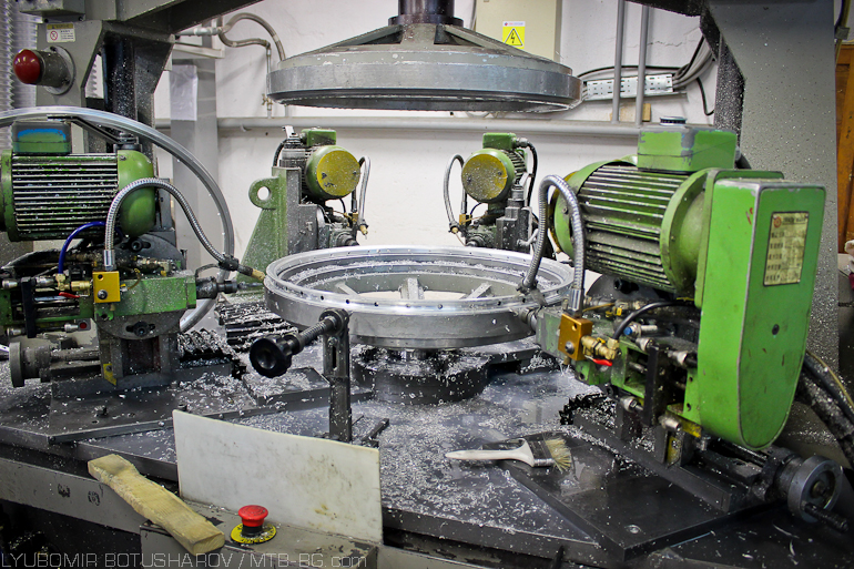

Встрани от това основно хале има един по-малък цех, където се произвеждат каплите. Както и другите големи български производители, Лидер сами превръщат алуминиевите профили в обръчи, разпробиват ги, боядисват ги, след което каплите отиват за наплитане и стават част от велосипедите.
