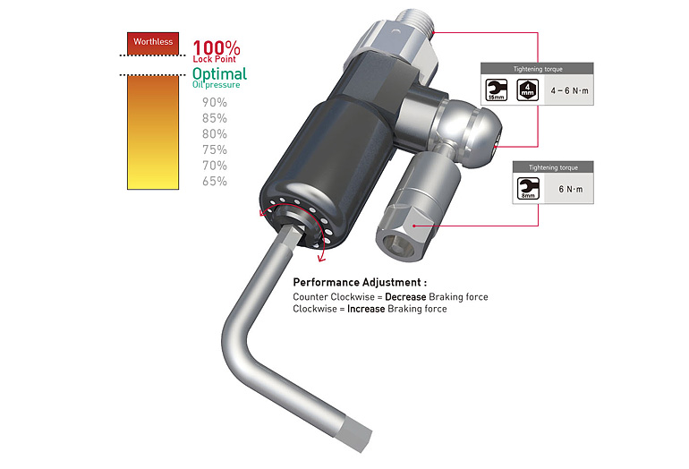

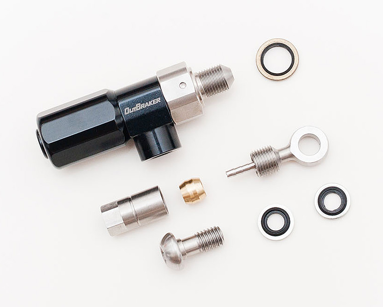

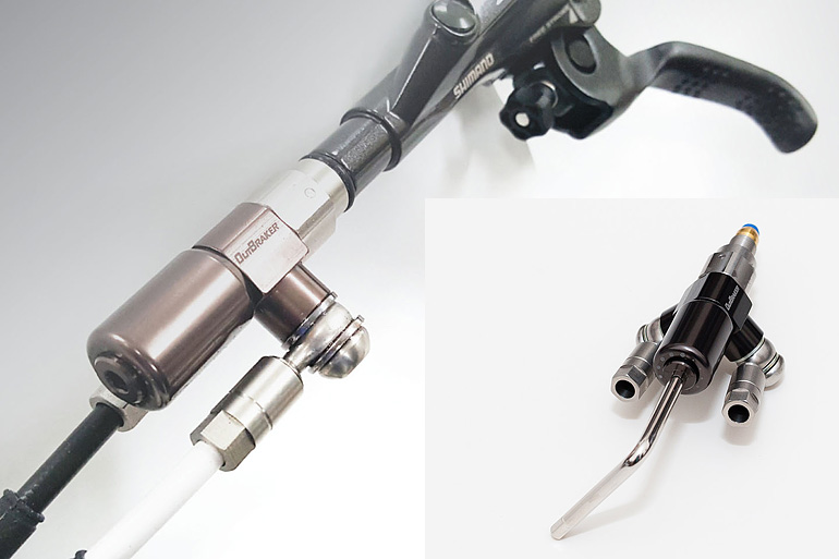

Външно OutBraker представлява цилиндричен елемент, който се монтира към спирачния лост (на мястото на маркуча), а пък маркучът се монтира към извода на модулатора. Интересното е какво се случва вътре. OutBraker ограничава налягането върху спирачния флуид до ниво, което е безопасно за потребителя, т.е. така, че да не се получава блокиране на предното колело и да не се стига до преобръщане. Ако натиснете панически спирачния лост, само част от приложената сила ще бъде предадена към спирачния апарат – излишната ще бъде блокирана.

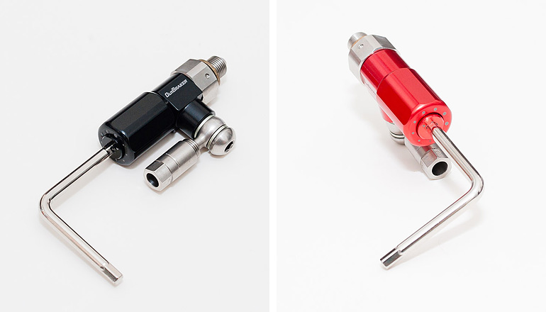

Още по-интересна е възможността за регулиране на действието на OutBraker. В края на цилиндъра има специален болт с глава за петостен, чрез който можете да регулирате максималното налягане на маслото от 0 до 100%.

Доразвитие на тази идея е вторият продукт на компанията. Него можем да наречем „разклонител“ за спирачки, тъй като позволява и двете спирачки (предната и задната) да бъдат задействани само с един спирачен лост. Към момента този продукт е разработен за нуждите на едни електрически скутери/тротинетки, които са популярни в Азия и които, заради малките си колела, имат склонност към преобръщане и изобщо са трудни за контролиране при интензивно спиране. Няма пречка обаче „разклонителят“ да се използва и при велосипедни спирачки – ако се намерят хора, които да жертват част от спирачната сила с идеята да използват само едната си ръка за спиране или да освободят повече място на кормилото си, продуктът може да намери своята ниша на пазара.
