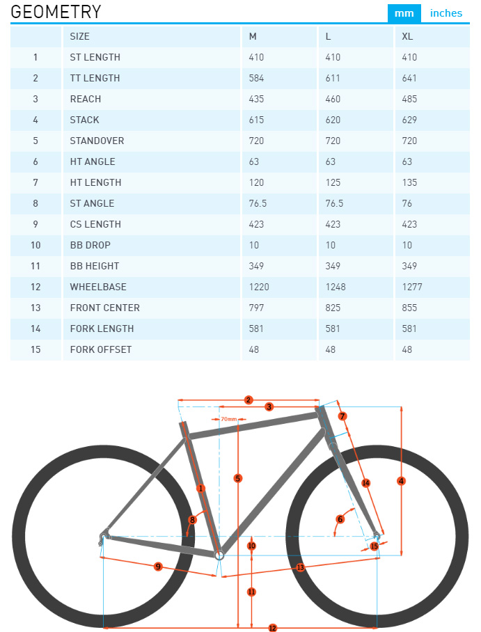

Без съмнение най-голямата промяна е преминаването към 27.5-цолови колела. Това е била първата стъпка от създаването на новия байк – процес, който е започнал още преди 2 години с помощта и на спонсорираните състезатели в СК. Въпреки по-големия размер на колелата, инженерите на Kona са съумяли да запазят задницата доста къса – разстоянието между задната ос и средното движение е само 423 мм, което запазва пъргавината при остри завои. Наред с това дължината на предния триъгълник малко е увеличена, а челният ъгъл е 63° – тези характеристики увеличават стабилността при каране по стръмни и силно пресечени терени и при висока скорост. Геометрията и размерите на новия байк можете да видите в следната таблица:
