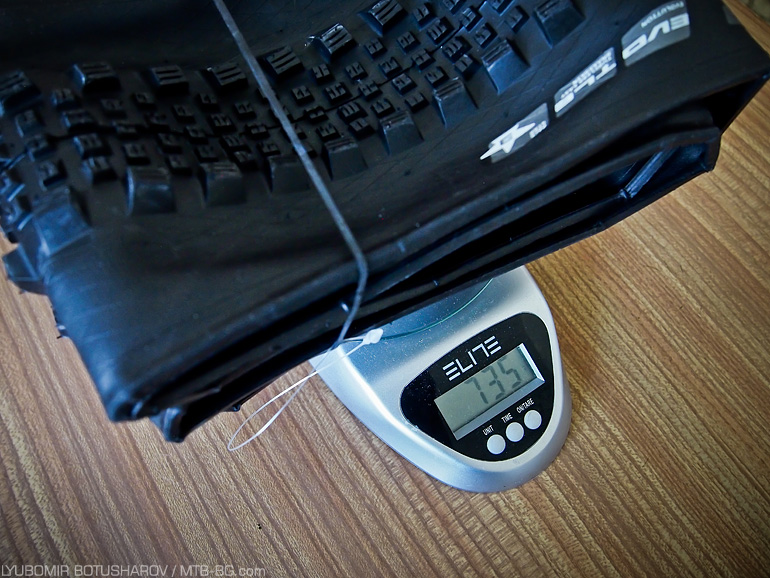

Теглото на Rock Razor е 735 грама – отлично при тези размери и с оглед на АМ/ендуро предназначението ѝ.
