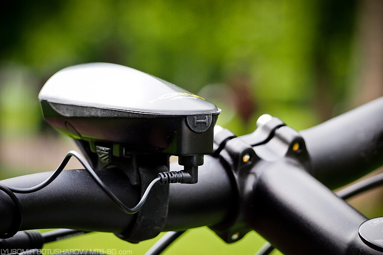

Най-логичното място за поставяне на сирената е върху кормилото. За целта се използва стойка, върху която тялото на тромбата се плъзва отпред назад, докато зъбчетата на поставката щракнат. Свалянето е по обратния ред – натискате освобождаващите пластинки и изтегляте сирената напред.
Стойката се закрепва към кормилото чрез гумен ремък – стандартен начин при много подобни уреди. Колкото и да го стягах обаче, не успях да фиксирам поставката в положение, при което да не мога да я завъртя с ръка сравнително лесно. Според мен причината е, че гумената вложка, която контактува с кормилото, е сравнително малка и не осигурява достатъчно триене. При градските ми карания сирената не се разместваше, но се случваше да го прави при натискане на бутона за смяна на режима. Веднъж я взех и при каране в планината – там тромбата директно се обърна с главата надолу след няколкостотин метра каране по пътеката над Локорско. Затова съветът ми е, ако карането ви в града е по-агресивно, да увиете първо парче гума около кормилото и върху него да монтирате стойката на Hornit – тогава стои много по-стабилно. Съветвам ви също така да монтирате сирената в средната част на кормилото, където диаметърът е по-голям, защото иначе свободният край на ремъка е доста дълъг и се пречка при поставяне на тромбата върху стойката.

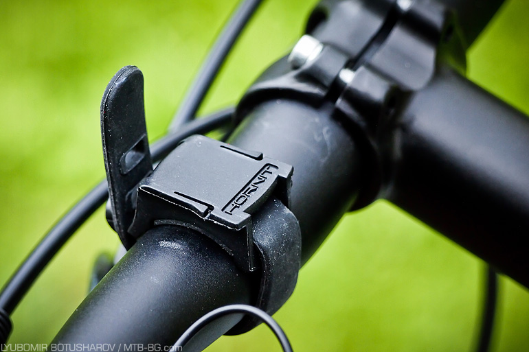

В задния край на Hornit dB140, от долната страна, има букса, в която се вкарва жакът на кабела за дистанционния бутон. Именно чрез него се задейства звуковата сигнализация. Бутонът също се монтира чрез гумен ремък – препоръчително е да го разположите някъде в близост до спирачните лостчета и по начин, който позволява да го натиснете дори по време на спиране. Ето два примера от моите проби:
Както се вижда от снимките, и тук остава доста свободен край на ремъка, който се пречка излишно. Виждат се обаче и едни разграфявания по ремъка, които според мен маркират местата, където да бъде срязан/скъсен, след като изберете подходящото за вас разположение на бутона. Ако сирената беше моя, задължително щях да скъся този ремък, но сега не исках да го съсипвам.
Бутонът е лесен и удобен за употреба, като в началото имах известни трудности с нацелването му, но не заради разположението или нещо по него, а просто защото нямах навик да ползвам подобна сирена и при нужда малко хаотично протягах пръст. След 1-2 карания в града нещата бързо си дойдоха на мястото и вече можех бързо и ефективно да подавам звуков сигнал. Вярно е, че с подобна конструкция Hornit добавя цели две „джаджи“ + едно кабелче върху кормилото, но доколкото това е направено с цел бърза реакция и удобство, изглежда оправдано.

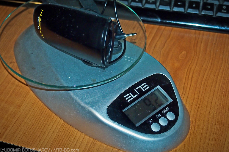

Теглото на пълния комплект Hornit dB140, включително и батериите, е 92 грама. В сайта на производителя има и разбивка по отделни елементи, но доколкото те не могат да се ползват самостоятелно, важно е теглото на всички заедно.
