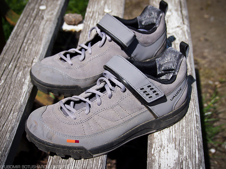

В началото ще припомня накратко, че в серията Moab има общо три модела, споделящи еднаква подметка от каучукови смеси на световноизвестната марка Vibram – един от най-известните и реномирани производители в туристическото обущарство. Пробваните от мен обувки Moab AM Low са най-универсалния модел в линията, поне за мен. Както показват името и снимките, това са ниски обувки (до глезена), предназначени за АМ/ендуро каране, макар че няма причини да не могат да се използват и за спускане. Към DH/FR любителите обаче е насочен по-скоро високият модел Moab Mid STX AM (259 лв.) – от последните две букви в името му все пак лесно може да се заключи, че той би паснал добре и на АМ/ендуро карачите, търсещи допълнително защита за глезените. Освен това те имат и мембрана Sympatex, която подобрява водоустойчивостта им. Най-евтиният модел (179 лв.) се казва просто Moab AM –  при него са използвани малко по-евтини материали за някои елементи, липсва и велкро-лепенката за връзките, но иначе подметката е същата. След този кратък преглед, можем с пълни подробности да се насочим към впечатленията от Moab AM Low.

Moab AM Low покриват стандарта на Vaude за екологичност Green Shape и затова са със зелен етикет. Те са изработени от еко-кожа – „еко“ в случая не означава изкуствена, а истинска, но произведена от TerraCare по най-стриктните германски стандарти за чистота и безвредност. Наред с това за връзките, стелките и някои други елементи са използвани рециклирани материали. За моите нужди и предпочитания Moab AM Low са много добре балансирани откъм качества – не са най-проветривите, но не са и запарващи; вярно е, че нямат мембрана, т.е. не са водоустойчиви, но със сигурност краката ви няма да се намокрят с тях от 5-10 капки дъжд.

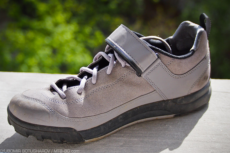

Обувките се стягат около крака с връзки, а те са покрити с велкро-ремък, който също може да играе пристягаща роля. За мен лично тази конструкция е най-добрата – връзките стоят прибрани и скрити, обуването е бързо и лесно. Вярно, че този ремък добавя известно тегло, но то е в комплект с удобството.
Впрочем, въпреки че видимо никъде не е спестено от материали – нито кожата е тънка, нито подметката, обувките на Vaude определено не са тежки.
В предната част зоната над подметката е обшита с твърда гумирана материя, която да предпазва от съприкосновения с елементи на терена. Отзад зоната над петите е стабилизирана с друг подобен материал, само че малко по-фин. Особено интересен детайл е един панел от вътрешната страна в задната част на обувката – той е от блестяща изкуствена материя, която на пипане е леко грапава, направо сякаш е абразивна. Очевидно тези парчета са зашити там, за да осигуряват по-добър контакт със задната част на петите, т.е. да се избегнат всякакви намеци за хлопане. В същото време при каране или ходене не се усеща никакъв дискомфорт от допира на крака с тази интересна материя, нито пък забелязвам някакво износване/протриване на чорапите.
Цялостното ниво на комфорт с Moab AM Low е отлично – както при каране, така и при ходене. Може обаче да се наложи да им дадете малко време да омекнат, когато са съвсем нови. При първите 2-3 карания обувките ми убиваха при вътрешните кокалчетата на глезените, дори протриха леко кожата ми, но след това дали те омекнаха, или кожата ми леко загрубя на тези места, но проблемът изчезна напълно.
Както и при други обувки с подметки от по-мек материал, особено при използване с хубави педали с достатъчно остри шипове, може да очаквате по-бързо износване в сравнение с туристически обувки например. Засега обаче не виждам нищо драматично в тази насока и смея да предположа, че може да разчитате на Moab AM Low поне няколко сезона (зависи и от това колко карате, разбира се).
