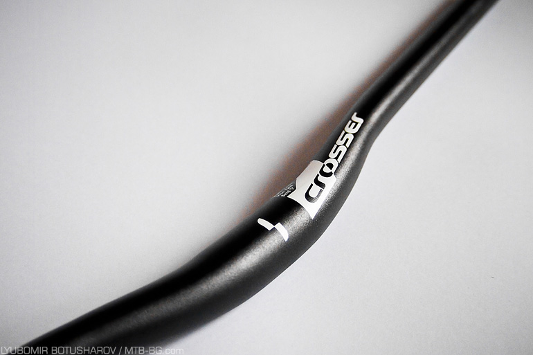

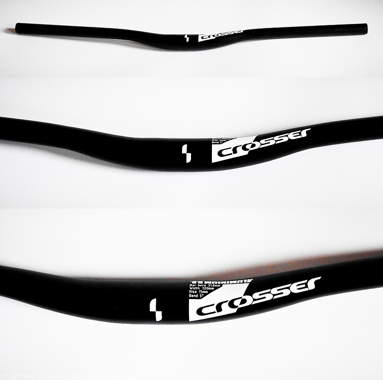

Кормилото Crosser е изработено от алуминиева сплав 6061, с диаметър в областта на захват 31.8 мм и с променлива дебелина на стените, което цели постигане на оптимално съотношение между тегло и здравина. Когато говорим за общи характеристики, винаги от голямо значение е и цената, а при продуктите на тази българска марка тя е меко казано добра.
Мнозина ще повдигнат веднага вежди в скептична гримаса – може ли кормило с цена 25 лв. да е надеждно и добро? Все пак никой не обича да си представя апокалиптични картини със счупено или огънато кормило, нали? Няма как да отговоря категорично на този въпрос, тъй като здравината и издръжливостта на подобни компоненти може да бъде установена единствено чрез подходящи машинни тестове, натоварващи частта до момента на счупване/огъване. Мога да кажа само, че в последните месеци монтирах кормилото на 2 различни велосипеда – вярно, все твърдаци с ХС насоченост, но ги карах достатъчно натоварващо и не изпитах нито за момент съмнения в здравината на кормилото Crosser. Карах го и пак бих го карал в рамките на ХС/АМ приложения, без да се притеснявам за сигурността си.
С оглед на цената и размерите на кормилото, теглото (303 грама) е доста добро. Със сигурност има по-леки кормила на пазара, но с цени 2-3 пъти по-високи, че и отгоре. Или ако го кажа другояче, не съм сигурен, че има много кормила с цена 25 лв., които да са с такова тегло.
Издигането е 15 мм, т.е. кормилото е сравнително ниско, което на мен лично ми допада. Извивката назад е 5°, а тази нагоре не е посочена от производителя, но като усещане кормилото ми бе напълно удобно.
Бройката, която аз пробвах, бе мостра и в краищата нямаше разграфяване за скъсяване на кормилото. Наличните в търговската мрежа кормила вече имат такива маркери, освен това се предлагат и в бял цвят с черни графики, ако смятате, че велосипедът ви се нуждае от такава разцветка.

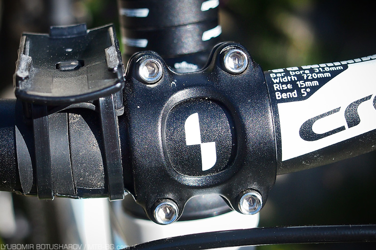

Като стана дума за графиките, само в тях открих един по-сериозен недостатък. Не става дума за цялостната визия – тя ми допада доста, не е прекалено шарена, не е и скучна, като са отбелязани основните параметри на кормилото. Маркерите за центриране на кормилото обаче (разположени в средата му под формата на картинка с две бели и две черни полета на кръст) не ми харесаха и не ми бяха достатъчни, за да определя дали съм го монтирал достатъчно прецизно. Вижда се ясно, че те изискват на първо място лапа с отвор на предния панел, за да се виждат, а не всяка лапа е такава. Но дори и да е, аз лично не можех само по тях да определя дали центровете на кормилото и лапата съвпадат, така че прибягвах до ползването на ролетка, за да съм сигурен.
Покритието и графиките са с добро качество – в общи линии на нивото на продукти, които обикновено са два пъти по-скъпи.
