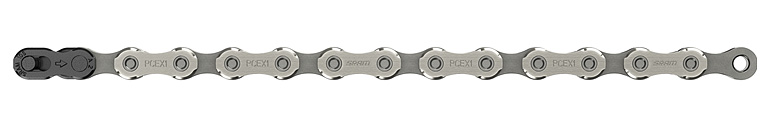

Самата верига, бидейки малко по-широка и с подсилена и износоустойчива конструкция, е готова да понесе по-високите натоварвания при превключване и по-голямата тяга, осигурявана от мотора.

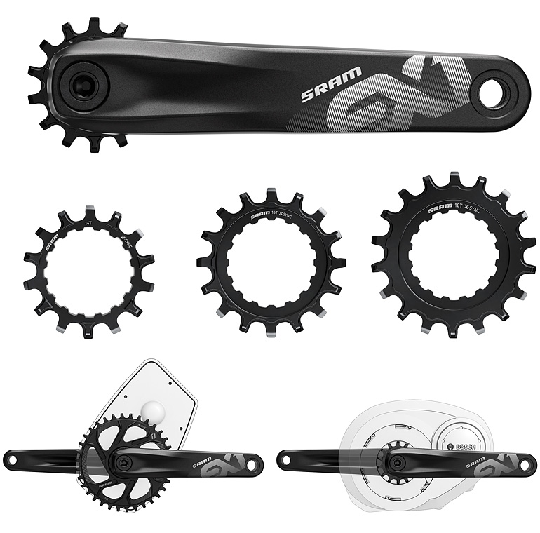

Ако дотук не е станало ясно, скоростната система EX1 е само с един венец отпред, използващ технологията X-Sync с широк/тесен профил на зъбите. За разлика от стандартните курбели обаче, EX1 се предлагат с доста малки венци – 14, 16 или 18 зъба, стоманени и предназначени основно за електрическите задвижвания на Bosch. Захватът на курбелите към средното движение е ISIS и това ги прави съвместими със системите на Bosch, Brose и Yamaha. Изработени са от алуминиева сплав, с дължина 170 или 175 мм.

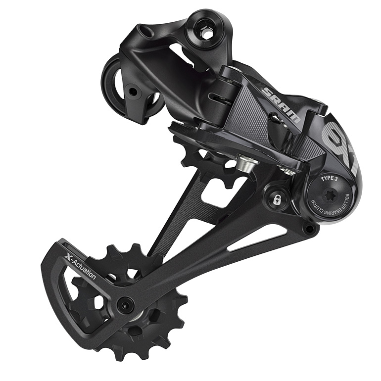

Задният дерайльор използва познатите технологии от 1х системите на Sram, само че конструкцията му (рамото, ролките и стабилизаторът) е оптимизирана за касетата с най-голям венец 48 зъба и за 8 предавки. Този компонент също идва с обещанието за безпроблемна работа дори при превключвания под натоварване.

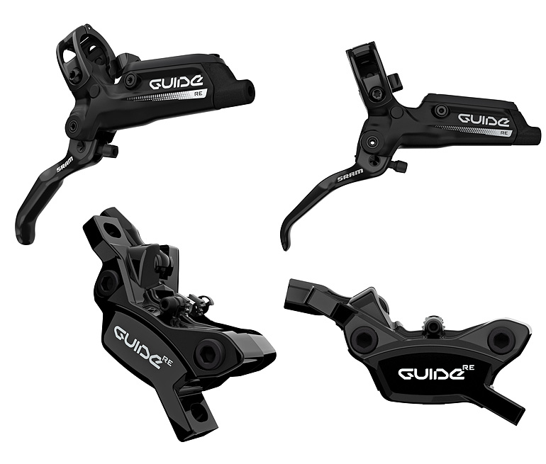

В допълнение към всичко това Sram добавят още една спирачка към серията Guide, носеща името RE, като „E“ показва предназначението ѝ за електрически маунтин байкове. Вероятно се питате какво пък толкова специално може да има в една спирачка, та да се кичи тя с подобна „специализация“. Простият и искрен отговор е: почти нищо! Казано най-просто, Guide RE просто е малко по-мощна от Guide R, тъй като използва същия спирачен лост, но друг спирачен апарат – отново 4-бутален, но заимстван от модела за спускане Code, който осигурява по-голяма спирачна сила. Причината е, че е-байковете са по-тежки, но нека погледнем реалистично – 20 килограма разлика в теглото на колоездача със сигурност оказват по-голямо влияние на спирането, отколкото 7-8 кг добавено тегло от електрическото задвижване. В този ред на мисли всяка достатъчно силна спирачка ще се справи идеално на такъв велосипед, включително и Guide RE. Ако държите обаче спирачката да е специално за електрически маунтин байкове, моля, заповядайте! Тегло 415 грама (в най-леката конфигурация) и цена 145 евро.
