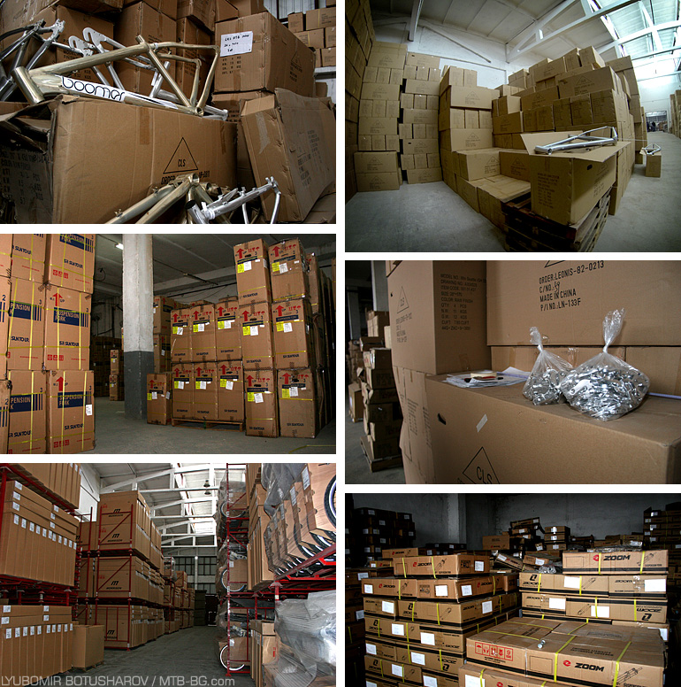

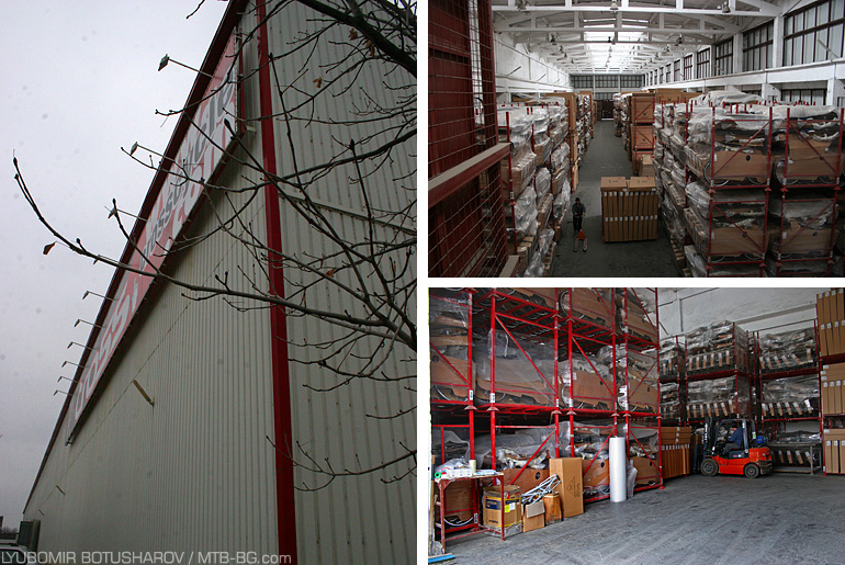

Започваме от най-новия и голям склад – бивш военен завод, намиращ се на няколкостотин метра (по права линия, иначе е по заобиколно) от другите сгради на компанията.
По принцип Cross не държат готова продукция на склад, освен през зимата, когато се налага, за да не спират работа и да е по-леко през пролетта. Затова в момента имаше повече от обикновено кашони с готови велосипеди. Обикновено обаче продукцията престоява тук съвсем за малко, колкото да бъде разпределена и натоварена за превоз.
Освен това в същия склад, който е на два етажа, има и планини от кашони с рамки, пакети с десетки хиляди гуми, вилки, заготовки за кашони и др.
Това са кашоните във вид на листа от велпапе.
А тук същите се превръщат в картонени кутии за велосипеди.

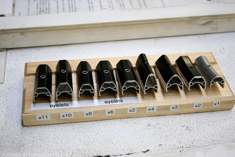

Профилите за каплите идват от Гърция – там е най-близкото място, където могат да ги изпълнят с желаното качество.
Cross предлага няколко различни профила за капли, с или без капсули на отворите за спиците. Може да се каже, че производството на капли донякъде е отделна дейност за компанията, тъй като тя е доставчик на такива компоненти за много от своите възложители, и не само за тях.

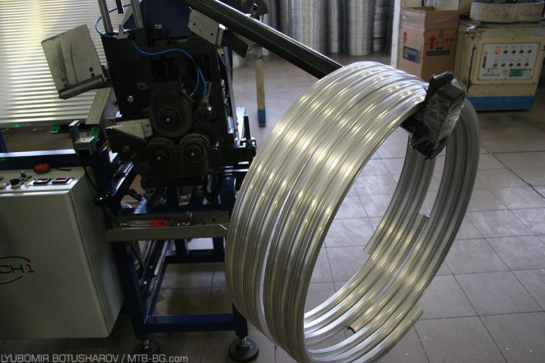

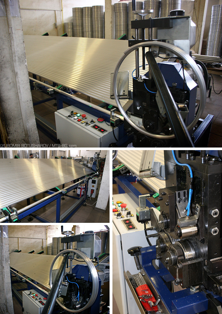

Първото, което виждам, е машината за огъване на профили. Тя е почти нова, съвсем модерна и напълно автоматизирана. Профилите се нареждат в „пълнителя“, откъдето машината автоматично поема всеки профил и го прекарва през три барабана, огъвайки го, за да придобие формата на тройно навит обръч. Барабаните са регулируеми, така че да могат да работят с различни профили и да огъват обръчи с по-голям или по-малък диаметър.
Готовите обръчи изглеждат така и очакват по-нататъшна обработка по пътя към превръщането им в капли за велосипед.
Между другото, в съседство имаше още една такава машина, само че по-стара и изискваща повече ръчен труд – при нея профилите се подават от човек и цялостната скорост на работа е по-ниска.

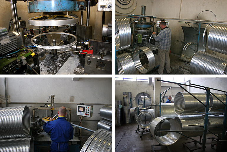

Подготвените по този начин заготовки чакат реда си за разпробиване.

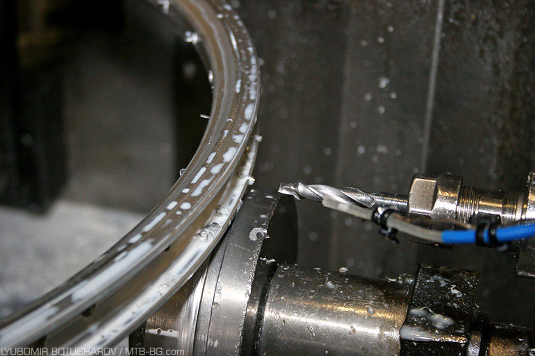

Машината, която го прави, не е нещо ново за читателите на МТБ-БГ- имали сме и други поводи да ви показваме този процес. Всичко може да се настройва в зависимост от диаметъра на каплата и броя отвори за спици (28, 32, 36 или др.).
Свредлото, което се използва, е по-особено – с по-тънка предна част и по-широка основа, така че с едно движение да направи отворите и в двете стени на каплата – по-тесен отвор в горната стена (откъм главината) и по-широк в долната (откъм гумата). Едно такова свредло обикновено се подменя с ново на всеки две работни смени.
Машините за разпробиване в това хале бяха поне три броя, а имаше и една допълнителна, която работи на друг принцип – вместо със свредло, тя прави отворите с острие, което ударно пробива стените.
След всичко това каплата, която вече е почти готова, се почиства от стружки, преди да се отправи към съседните помещения за боядисване.

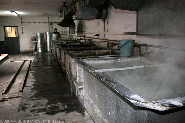

Преди да получат цвят, каплите първо минават през няколко вани с различни химикали, които първо обезмасляват напълно повърхностите, после ги фосфатизират – всичко това се прави, за да хване по-добре боята.
След този процес алуминиевата сплав леко променя и цвета си, макар че няма как да го видите на снимките.

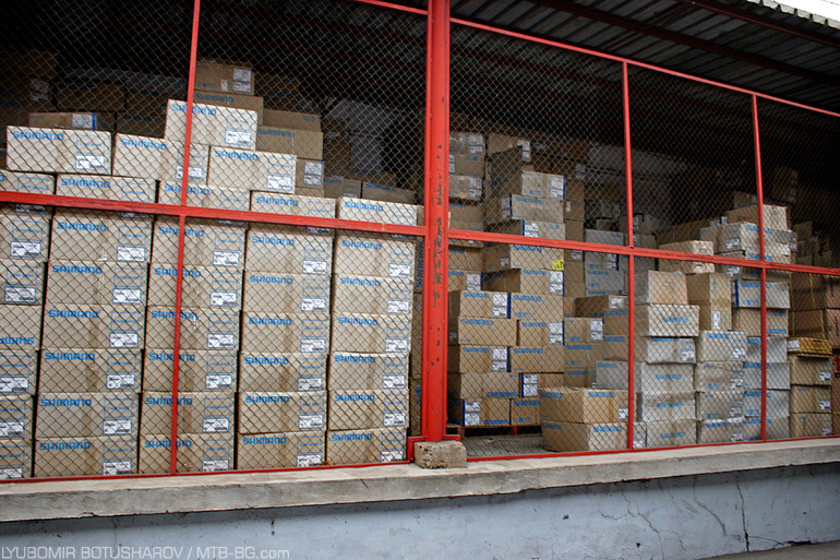

Съседната врата ни разкрива поредното складово помещение – този път преобладават кашони с надписа Shimano.
Всъщност компанията поддържа толкова големи наличности от компоненти, че се налага дори някои външни пространства да бъдат приспособени за складиране. Големи доставки на компоненти обикновено се правят два пъти годишно. От финансова гл.т. това е доста натоварващо, но то гарантира на компанията, че ще успее навреме да изпълнява поръчките към клиентите си, защото иначе едно забавяне по веригата преди тях води до неприятна ситуация.

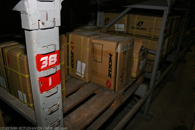

Споменах ли големи складови наличности? Оказа се, че не сме приключили с тях, защото съседната сграда представлява голямо хале, пълно почти до тавана с кашони, подредени на огромни стелажи с по няколко реда.
Те се обслужват от четири подемни машини, придвижващи се на релси между стелажите, които се наричат транс манипулатори. Виждате една такава в дъното на „тунела“ от кашони.
Всяка клетка си има номер, съставен от колоната и реда, които я дефинират. За всеки компонент се знае в кои клетки се намира и в какви количества и когато потрябва да бъдат извадени, на транс манипулатора се задават съответните команди и той отива до съответната позиция и доставя намиращото се в нея.
Тази организация е създадена най-вече за части, които са в по-малки количества, но в по-голямо разнообразие, поради което подредбата и бързото им намиране са от голяма важност.
В края на помещението, където транс манипулаторът не оперира, пространството също е оползотворено с камари от кашони, в случая предимно такива със седалки, но в близък план виждате и надписа Magura – това са легендарните хидравлични спирачки за капла на германския производител, едни от най-мощните навремето, които в момента се използват най-вече при туристически и градски велосипеди от висок клас, тъй като бяха изместени от удобството на дисковите спирачки.

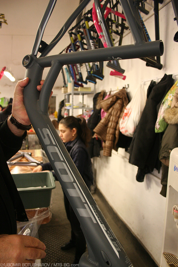

Тези момичета се грижат за външния вид… на рамките. Иначе казано, те лепят стикерите под лака. Това също не е бърз процес, даже може да се каже, че един от най-времеемките, защото рамката няколко пъти се налага да бъде затоплена в пещ – първо се нанасят стикерите, изпича се, маха се защитният слой за мастилото, пак се изпича, нанася се лакът, отново се пече…
Ако се вгледате в долната част на стикерите на двете рамки, ще видите, че единият е бял, а другият розов. Белият е една стъпка напред спрямо розовия, т.е. при белия е махнат един допълнителен слой, който предпазва мастилото в предходната водна баня и при първото изпичане.
Резултатът от всичко това са графики, които стоят като част от боята и са абсолютно неосезаеми дори при внимателно прокарване на пръсти по тръбата – няма нито ръбче, нито друг намек, че това е допълнителен елемент, тъй като стикерите са много тънки и покриващият ги лак на практика изравнява прехода между тях и метала, върху който са залепени.

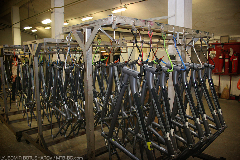

Ние пък се придвижваме към бояджийницата, в която едва ли ще видите нещо ново. Още в статията от 2002 г. съм обяснил основните неща в този процес, макар че сега мащабите във фабриката са се увеличили значително и са станали доста по-модерни.
След предварителната подготовка с обезмасляване и фосфатизиране, рамките се придвижват  на конвейер към камерите за боядисване, където по показания вече начин с пистолет и електростатика се боядисват прахово и се изпичат за полимеризиране на боята.

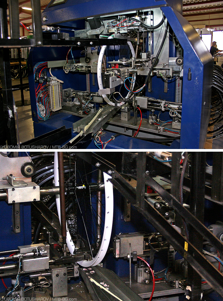

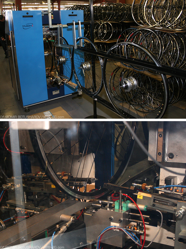

Първата стъпка е наплитането и първоначалното натягане на нипелите към спиците. Тук все още не може да се мине без човешки труд, макар че машината значително го улеснява и ускорява.
След това колелото се пуска на някой от роботите за натягане и центроване. Повечето от тях имат по две „ръце“, с които едновременно работят върху две спици (можете да ги видите в долната част на колелото). След първоначалното натягане до определена степен, колелото се завърта, проверява се за кривини, донатяга се където трябва и минава през едни притискащи го ролки, които буквално го „мачкат“ настрани, понякога с повече от 1 см отклонение.
По този начин се освобождават напрежения, възникнали при натягането, за да може след това още веднъж да бъде центровано, преди да напусне поточната линия.
Голямата гордост на компанията обаче е роботът T3W, който е от най-ново поколение и работи с три „ръце“, което значително увеличава скоростта и производителността. По времето, когато е пристигнала във фабриката, това е била едва третата подобна машина в Европа (първата е отишла при Mavic, а втората при Cube), като и сега броят им не е много по-голям.
Освен с по-висока скорост на работа, този сложен робот се отличава и с по-високо качество и прецизност. Описаната по-горе операция по натягане и центроване, включително и с „мачкане“ на каплата в страничните направления, се извършва и тук, само че не един, а цели три пъти за всяко колело! Сами можете да си представите, че това повишава значително надеждността и качеството на готовите колела.
Всички параметри се задават в компютъра на робота, цялата му работа е автоматизирана и човешка намеса не е нужна.

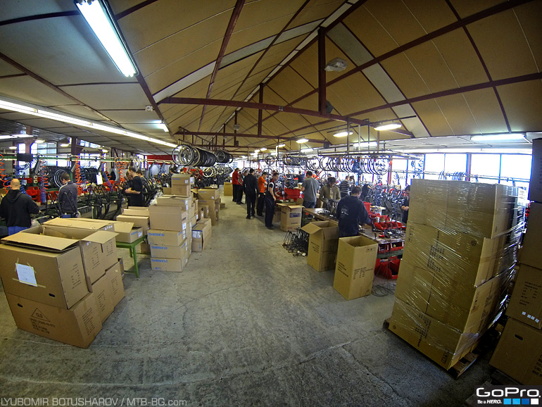

И така, ето ни на финалната права в производството на един велосипед – поточната линия за сглобяването му. Всъщност тук са две поточни линии, които работят успоредно и нещата доста са се променили в сравнение с 2002 година.
В момента всяка от поточните линии включва над 10 работни позиции. Всеки работник има грижата за монтажа на точно определен аксесоар или компонент от велосипеда. В съответствие с това пневматичният инструмент на всеки механик е настроен да затяга с точно определена сила, с точно определен накрайник и т.н.
Придвижването на велоспеда към следващия по веригата става на ръка, а не автоматично. Cross са избрали този вариант, защото той води до по-високо качество – всеки работник придвижва рамката към следващата позиция, едва когато си е свършил работата по нея. В противен случай, при автоматично придвижване, хората биха имали на разположение точно определен период от време за съответната операция и макар че в 90% от случаите той би бил достатъчен, все ще се намерят и 10%, в които нещо би останало не докрай затегнато или регулирано, докато при сегашната организация на работата това се избягва.
В края на всяка поточна линия стоят по двама души, които са „най-важните“ в целия процес. Това са все хора с дългогодишен опит в компанията, на които ръководството е поверило завършващия контрол по качеството.
Единият от тях проверява за последно центровката на колелата и при необходимост прави минимални корекции в нея. Да, колкото и да звучи странно, след всички роботи и автоматизирани процедури, очите и ръцете с 20-годишен опит имат последната дума.
Другият човек проверява цялостното качество на велосипеда и при нужда разяснява на някои от работниците за какво трябва да внимават повече в работата си.

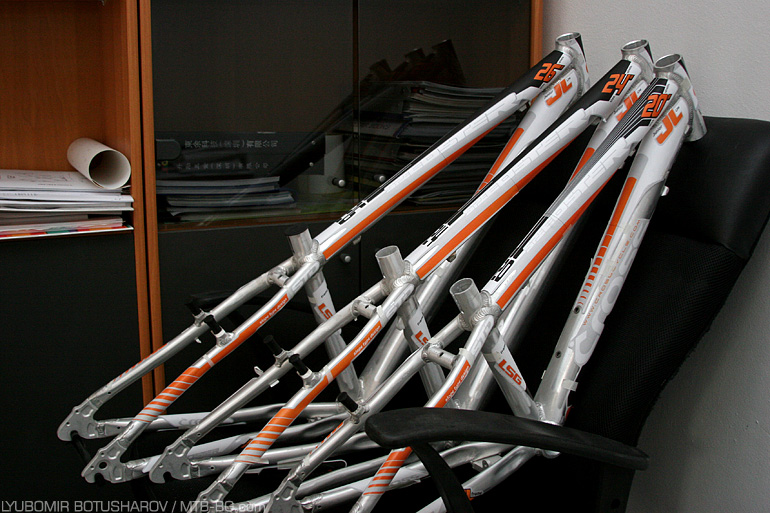

На един диван са подредени и множество голи рамки, които служат за експерименти със стикери, за да се види как ще стоят.
Ето например един от новите и най-достъпни модели на Cross – Romero, който догодина ще се предлага с размери на колелата 20“, 24“ и 26“, и който в момента тъкмо бе налепен с пробни стикери, за да се оптимизират за различните рамки и пропорции.
Между другото, това е една от най-честите задачи на отдела – когато е налице някоя нова поръчка от външен възложител, тя обикновено е придружена и от концепция за дизайна на стикерите. Това обаче е именно концепция и нищо повече – една хубава картинка, най-често компютърен модел, на която са нанесени основните линии и цветове, но често изобщо не са съобразени различните размери, наличието на водачи за жилата или на други елементи и детайли. Дизайнерите на Cross залягат над компютрите си и нагаждат всичко това към реалните рамки и размери, правят реален проект за стикерите и ги поръчват в Тайван, където изпълнението явно е най-изгодно и качествено.
Разбира се, отделът се занимава и със собствените велосипеди на Cross – по отношение на тях процесът е по-продължителен и включва първо избор на параметри за рамката (геометрия, тръби, детайли и т.н.), след това създаване на компютърни модели, снимки, рекламни материали, каталог, представяне и т.н.
В резултат на всичко това се появяват и новите модели на Cross, какъвто е например този Grip 27.5, който вече бе изложен в шоурума към заседателната зала. Този и останалите нови велосипеди обаче ще бъдат предмет на други статии – засега мога само да кажа, че няма да липсват интересни неща!
