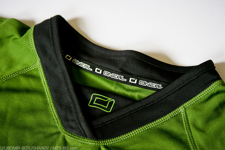

Под мишниците има по един мрежест панел за проветрение, а яката е оформена със запазения триъгълен дизайн на O’Neal с една напречна ивица, украсена с емблемата на производителя. Дори от вътрешната страна на фланелката могат да бъдат забелязани един-два дизайнерски детайла, които правят впечатление и с красотата си, и с качествената изработка.

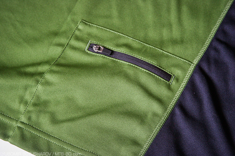

От задната страна има и малък джоб с цип – за него нищо не мога да кажа, тъй като обикновено карам с раница и всичко стои в нея. Ще спомена все пак, че този джоб и раницата не си пречеха, а наличието му за някои хора, които карат без раница, може да е важно.
