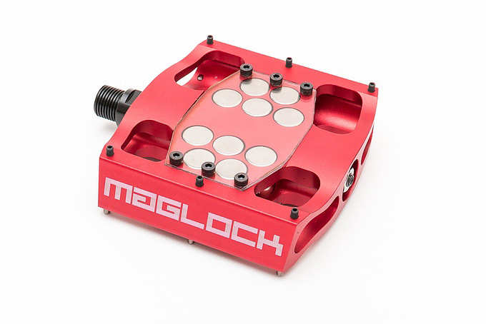

От снимките ясно се вижда, че на външен вид педалите приличат на класически платформи с голямо алуминиево тяло, солидна стоманена ос и по 6 остри шипа от всяка страна, които да осигуряват контакт с подметката. Шиповете се по двата края (преден и заден) на педала, а между тях има по една стоманена плочка, под която се крият самите магнити. Те са общо 10 на брой, с цилиндрична форма и се поставят в специални легла в платформата, след което се фиксират с двете стоманени плочки. „Парчетата“, които се монтират към обувките, са SPD съвместими, т.е. притягат се с два болта и представляват най-обикновени стоманени плочки с правоъгълна форма и подходящ размер. С какво всичко това е по-добро от наличните на пазара системи за педали с автомати?

Стигаме и до една от най-добрите характеристики на MagLOCK – магнитната сила, която придържа крака към педала, може да бъде променяна от потребителя. Мнозина от вас вече са се досетили как става това – чрез добавяне или изваждане на магнити от леглата им. Може да започнете опитите само с един или два магнита и постепенно да увеличавате броя им, докато достигнете желаната от вас сила на привличане.

Между другото, от всичко написано дотук вече е ясно, че 974 грама е максималното възможно тегло, но при използване на по-малък брой магнити то ще е по-ниско. Освен това като проект вече съществува и версия на педалите с поликарбонатни прозрачни плочки (покриващи магнитите), вместо със стоманени, което също би намалило теглото.
