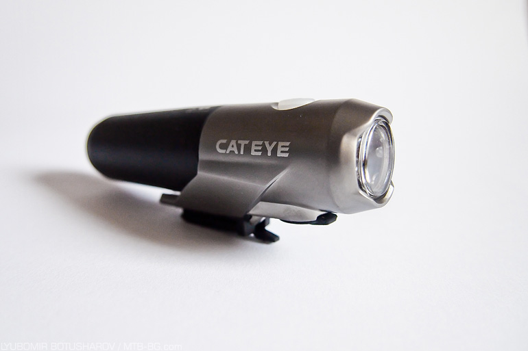

Външните характеристики на Volt 300 са видими за всеки от снимките. Става дума за велосипеден фар с цилиндрично тяло, в което се помещава и литиево-йонна батерия с капацитет 2200 mAh. Осветителното тяло използва бял светодиод с висок интензитет и сила на светлинния поток 300 лумена, която e „впрегната“ при най-силния режим на фара. Като размери Volt 300 е достатъчно компактен и удобен – напълно сравним с други продукти с такъв дизайн, които съм пробвал. Теглото не е най-ниското в този клас, но определено не е и високо.
И тук идва първата особеност, която не се вижда с просто око и представлява един от съществените плюсове на този продукт. Ако хванете с едната ръка черната задна част на тялото, с другата сивата предна част и завъртите обратно на часовниковата страна, ще стигнете до това положение:
Иначе казано, батерията и осветителното тяло са две отделни части, което води до две важни допълнителни възможности. По-значимата е, че можете да закупите като отделен аксесоар втора батерия, включително и такава с по-голям капацитет (3100 mAh), която да съхранявате в раницата, и по този начин да си осигурите дори в най-силния режим енергийни запаси за цяла нощ. По време на 24-часовия маратон видях един участник, който беше подходил точно така и в средата на нощта, между две поредни обиколки, пред очите ми подмени изтощената батерия с резервна такава – отнема само няколко секунди! Друг допълнителен аксесоар е зарядно устройство (предлагат се два вида), в което поставяте демонтираната батерия и тя се зарежда по-бързо.
Според производителя времето за пълно зареждане на изцяло изтощена батерия чрез USB кабел от компютъра е около 6 часа, а чрез допълнително зарядно устройство 3 часа. Комплектът включва USB кабел, но да си призная, не съм засичал продължителността на зареждане, защото всеки път се сещах да го включа вечер преди лягане. До сутринта батерията (логично) биваше заредена.
Предната част на корпуса, т.е. същинският фар, е метална, включително и за да отвежда топлината, генерирана при работата на диода. От горната страна се намира единственият бутон за опериране, а от долната е USB изходът, който е защитен с гумено уплътняващо капаче. От долната страна се намира и „релсата“, чрез която фарът се монтира към поставката за кормило.

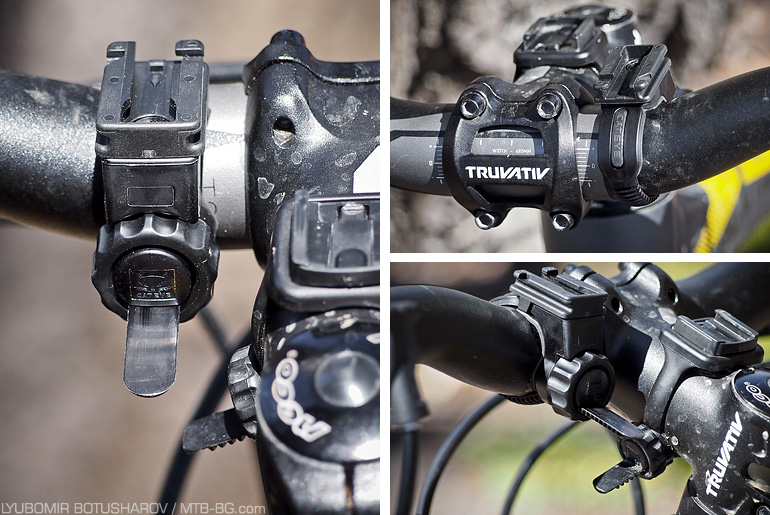

В стандартния комплект стойката за кормило е от типа Flex Tight. С този тип приставки вече имах опит от велокомпютъра Cateye Stealth 10 и тук мога отново да потвърдя, че системата е много удобна и добре измислена – монтажът не изисква никакви инструменти и става за не повече от минута, като лесно можете да местите стойката от един велосипед на друг. В средата на леглото се вижда и един винт – ако го разхлабим, можем да завъртим леглото под лек ъгъл спрямо гривната и да го фиксираме по този начин, за да компенсираме извивките на кормилото и да насочим светлината право напред.
Фарът се вкарва в леглото на поставката отпред назад (от кормилото към седалката) и се изважда в обратната посока. Нещо съвсем дребно, с което обаче трудно свикнах, е че при изваждането освобождаващото езиче трябва да бъде натиснато към тялото на фара. Дали заради навици от други продукти или поради някакъв инстинкт, аз винаги се опитвах да го натискам първо навън, с което не се постига нищо. Въпрос на свикване е – в моя случай малко повече от обикновено. Иначе фарът стои стабилно, самата скоба за кормилото също се стяга добре, а при нужда наклонът се регулира съвсем лесно, дори и в движение.
