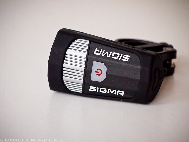

На първо място, няколко думи за цената и първото впечатление, което оставя продуктът. 65 лв. звучат добре за марков продукт, но на всеки е известно, че за същите пари може да се купят по-силни китайски фарове. Доколкото съм имал вземане-даване с такива обаче, смея да твърдя, че като качество на изработката те много отстъпват на продукт от типа на Buster 200. Не че съм достатъчно грамотен технически, за да проверя вътрешното му устройство, но поне по външни белези продуктът на Sigma Sport изглежда добре измислен и качествено изработен, а не като правен от първолак в час по труд и творчество. Предната част на корпуса, в която е осветителното тяло, е метална и от горната страна е оформена като радиатор, за да се охлажда при каране. Задната част е от полимер – в нея очевидно се помещава литиево-йонната батерия, а отзад се намира и входът за Micro USB кабел, чрез който фарът се зарежда от компютър или от контакт. За мое учудване в комплекта нямаше USB кабел – в последствие се оказа, че това е така, защото продуктът е мостра. Комплектите, които в момента са в продажба на българския пазар, включват и USB кабел в кутията.
Корпусът е обвит с гумен щит, който да го предпазва от удари, изпускане, надраскване и други подобни. От двете страни на корпуса има по една допълнителна светлинка – тя не е достатъчно силна, за да осветява странично, но позволява да ви виждат като светещ обект и отстрани, а не само фронтално. В този смисъл тези две светлинки са много полезни при каране в градски условия.

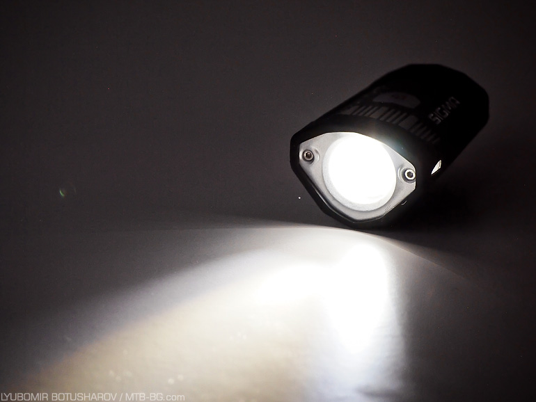

Числото 200 в името на продукта означава 200 лумена – максималната сила, която постига светодиодът. С нея той свети при най-мощния от общо шестте режима на Buster 200 – Power (200 lm), Standard (100 lm), Eco (50 lm) и три мигащи режима, единият от които служи като SOS сигнал. Включването на фара става с две последователни натискания на бутона от горната страна на корпуса, а преминаването към следващ режим (в последователността, която изредих) става с едно натискане на същия бутон. За да го изключите, трябва да натиснете и да задържите бутона в продължение на 5 секунди. При следващото включване отново се започва с най-силния режим.
Оперирането само с един бутон като цяло е удобно, т.е. отчитам го като плюс, но преминаването през трите мигащи режима в реални условия е малко досадно. Дали ще го отчетете като недостатък, зависи изцяло от стила ви на нощно каране и терена/типа на карането. При каране в града, където обикновено ползвам фара, за да ме виждат, използвам стандартния режим (100 lm) и изобщо не го сменям. В планината, ако карането е от типа дълго изкачване, последвано от дълго спускане, също нямах проблеми, защото нагоре ползвах стандартния режим, а преди да започне спускането, минавах през мигащите режими, за да стигна отново до най-силния. При каране като на 24-часовия маратон обаче, където в рамките на една обиколка имаше по няколко изкачвания и спускания, респективно ту ми трябваше повече светлина, ту по-малко, преминаването през няколко мигащи режима не беше особено удобно. В този ред на мисли, стига човек да има и втора светлина, може би най-удачно е просто да изключи за момент Buster 200 и да го включи отново, при което фарът ще светне директно с най-голямата си сила.
А колко силен е всъщност? Колкото и субективна да е подобна оценка, в режим Power Buster 200 е достатъчно силен, за да позволява спускане със средно висока скорост (20-30 км/ч). Според Sigma светлинният лъч осветява на разстояние до 50 м – няма как да го измеря на терен, но вероятно е така. Светлината на фара като степен на разпръснатост/фокусираност, като „цвят“ (т.е. температура на светлината) и дори като сила определено ми хареса. При по-бързо каране обаче бих искал по-силна светлина или втора светлина със същата сила. В стандартния режим (100 lm) Buster 200 е използваем при изкачване, особено ако се движите в група с други хора, които също осветяват пътя/пътеката. Най-слабият режим е по-скоро за аварийни ситуации, при които продължителността на светене е по-важна от силата, а също и за градски условия, където обикновено е достатъчно другите да ви виждат, а за осветяване на пътя се разчита основно на уличните лампи.

Споменатият единствен бутон от горната страна на корпуса служи и като индикатор за нивото на батерията. Докато е бял/безцветен, имате на разположение повече от 75% от капацитета на батерията. Когато свети в зелено, разполагате с 25-75%, а ако светне в червено, значи остават не повече от 25%. Сама по себе си тази индикация е много полезна, но в същото време се оказа и недостатък, защото бутонът свети доста силно в зелено и червено – дотолкова, че действа малко разсейващо на погледа, когато фарът е на кормилото (а както изясних, той няма къде другаде да е, поне със стандартната стойка). Вярно, че след първите 1-2 минути човек свиква с този допълнителен светлинен източник – специално при спусканията бях достатъчно фокусиран върху пътеката, за да игнорирам напълно бутона, но определено щеше да е по-добре, ако светлината му бе слаба и приглушена, а не толкова ярка.
