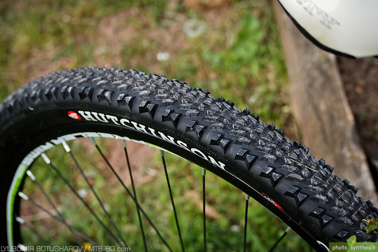

Въпреки теглото си, по равни терени или баири с лек наклон Rebel върви учудващо леко и според мен основна заслуга за това имат колелата и гумите. Не зная колко тежат каплите на велосипеда, но може би са сравнително леки за този ценови клас. Гумите на Hutchinson определено са на по-високо ниво, отколкото човек очаква при цена под 700 лв. Като шарка са типични полугладки ХС гуми, така че се справят чудесно на асфалт, утъпкани почви и други по-леки терени. При по-агресивно каране на чакъл, пясък, както и в кал, човек винаги трябва да е внимателен с подобни гуми, но е малко вероятно такъв тип велосипед да бъде каран по подобен начин.
