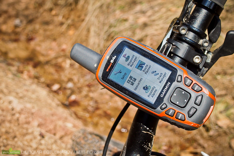

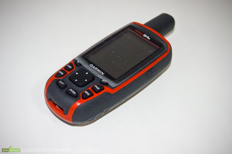

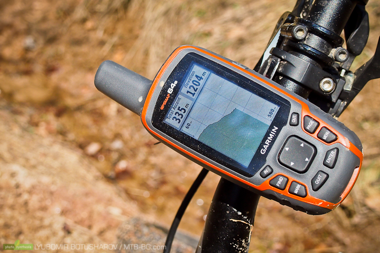

Първото, което прави впечатление при GPSMAP 64s, е размерът. За много хора той има значение – по един или друг начин. Ако искате да е малък, директно можете да отпишете този уред и да се насочите към почти всеки друг туристически или колоездачен приемник на Garmin – повечето такива са далеч по-компактни. За големината на GPSMAP 64s обаче има обективни причини, както има и хора, за които те са по-важни от теглото и компактността.
Един от елементите, които правят уреда видимо голям, е външната антена. Вероятно техническите специалисти могат да спорят цял ден дали тя носи реална полза, или не – аз не съм компетентен по този въпрос, а също така съм сигурен, че и уредите с вътрешна антена се справят чудесно с улавянето на сигнал от спътниците, поне такива са впечатленията ми от GPS следи на приятели, но все пак, ако човек иска да не губи сигнала дори в гъсти гори, дълбоки дерета или частично закрити пространства, с външната антена може да е сигурен, че е направил всичко възможно в тази насока. Вероятно има място на открито, където GPSMAP 64s няма да може да прихване сигнал от спътник, но засега още не съм открил такова. Нещо повече, случвало се е да го забравя в раницата, докато пътувам с кола – никакъв проблем, следата бе записана точно и прецизно. Не очаквах да улавя сигнал в закрити помещения, например в апартамента ми, но макар и с малко повече време за свързване, уредът ме изненада и с това! Така че, ако някъде има дори и слабо излъчване, външната антена на GPSMAP 64s ще го улови.
Важно е да отбележа, че приемникът работи и с двете системи от сателити – американската GPS мрежа и руската ГЛОНАСС, което означава, че човек може да разчита на още повече сигнали за улавяне. При ползване по нормални пътеки и пътища, сравнявайки следите от GPSMAP 64s с тези от предшественика му, както и с такива от други уреди, не забелязах да има разлика в точността, но предполагам, че на проблемни места всеки сателит в повече ще е добре дошъл.
Големият корпус е удароустойчив и гумиран отвън, цветният дисплей също е защитен от удари. Цялостно уредът е защитен от прах и вода, като за последното покрива стандарта IPX7, което ще рече, че може да издържи инцидентно потапяне до 1 метър и с продължителност до 30 минути. Чак на такива въздействия не съм го подлагал, но поне 2-3 пъти, докато беше на кормилото ми, GPS-ът бе изложен на проливен дъжд и това по никакъв начин не се отрази на работата му. Въпреки че все още доста внимавам да не го съсипя, вече успях да го изпусна веднъж на груб асфалт от височина около 1 метър, при което GPSMAP 64s падна точно върху дисплея и това доведе до 1-2 миниатюрни външни драскотини, но нищо повече от това.
Друга причина за големия размер на уреда са двете батерии тип АА, с които той се захранва. На пръв поглед използването на такива батерии е ужасно старомодно, може би дори неефективно, но когато съм за няколко дни в планината и не се знае дали изобщо ще имам достъп до цивилизация и електрически контакт, много по-лесно ми е да нося в джоба на раницата 1-2 комплекта акумулаторни или алкални батерии, вместо цяла акумулаторна „станция“, от която за зареждам уред с литиево-йонни батерии. Не съм противник на новите технологии, напротив, но в конкретния случай за моите нужди батерии АА, каквито човек може да намери дори в затънтени селски магазини, са сериозен плюс.
Докато сме на тема размери, GPSMAP 64s и GPS Map 60 CSX са почти идентични, като разликата е по-скоро във формите (старият уред е малко по-заоблен по ръбовете). GPSMAP 64s е с 10 грама по-тежък (без батерии, стойки и т.н.), но пък неговата стойка за кормило е по-лека, така че цялостно новият комплект е с 15 грама по-лек. На фона на повечето други GPS приемници на марката обаче, GPSMAP 64s е представител на тежката категория. Съществена разлика между стария и новия уред има в задната част, където е системата за закрепване към различни стойки и аксесоари. При GPSMAP 64s капакът за батериите е оформен като релса, чрез която уредът се прикрепя към един или друг аксесоар. Стандартно уредът идва със стойка с карабинер, който позволява да го закачите към презрамка/ремък на раница или на друго подобно място. Ползвал съм го по този начин 1-2 пъти и наистина GPS-ът така е лесно достъпен, но като цяло аз предпочитам да го ползвам на кормилото, за което е необходимо закупуването на отделна стойка. Ето как изглежда тя:

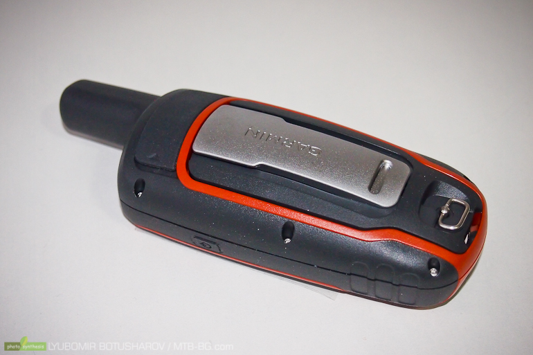

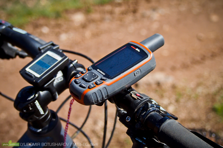

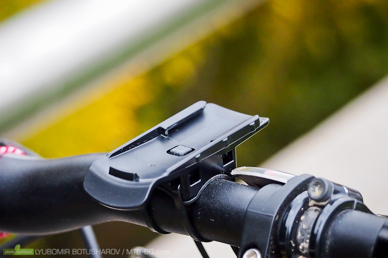

Стойката за кормило на Garmin е универсална за настоящото поколение уреди, като може да се ползва както с туристически модели, така и с колоездачните от серията Edge. Устройството ѝ е съвсем просто, прикрепя се с помощта на две кабелни превръзки (т.нар. свински опашки) към всяко цилиндрично тяло с не много голям диаметър, т.е. можете да я сложите на тънката или дебелата част от кормилото, както и на лапата/горната тръба. Както вече стана ясно, в сравнение със старата поставка за кормило (на GPS Map 60 CSX) новата е много по-лека и простичка, но е и малко по-подвижна – колкото и да стягах превръзките, при по-силен натиск стойката (и уредът върху нея) може да бъде завъртяна около кормилото. Веднага ще поясня, че е важно кабелните превръзки да са с максималната възможна широчина (4 мм) спрямо отворите за промушването им – ако използвате по-тънки, стойката започва да се върти прекалено лесно и става нестабилна. Иначе с подходящите опашки възможността за извъртане не представляваше сериозен проблем, тъй като дори при технични спускания уредът си стоеше на мястото и се е размествал само 1-2 пъти при неволно притискане с раница или нещо друго в почивките, както и 1-2 пъти при каране с висока скорост по много друсащи черни пътища. От друга страна, това може да се окаже и предимство при падане, тъй като вместо да поеме изцяло удара, GPS-ът по-скоро ще се извърти. С новата стойка уредът стои тихо върху кормилото, няма го хлопането, което бе характерно за стария ми GPS с неговата поставка.
В долната част на корпуса има и ухо, чрез което GPSMAP 64s може да се привърже с връв/връзка към раница или към друг елемент от екипировката. Аз лично винаги използвам включената в комплекта връзка, за да го привържа към кормилото, така че в случай на падане и отделяне от поставката да не го изгубя. Досега не съм имал такъв случай, но предпочитам (и съветвам) подобни защитни мерки да се вземат превантивно.
В отсека за батерии се намира и леглото за поставяне на допълнителна карта с памет MicroSD, но GPSMAP 64s разполага и с вградена памет 3.5GB, така че за момента изобщо не ми се е налагало да ползвам допълнителна карта. Пак отзад, между отделението за батерии и външната антена, има гумено капаче, под което се намира USB изходът за свързване към компютър. Тук е мястото да отбележа, че ако правилно съм разбрал, GPSMAP 64s може дори да зарежда акумулаторни NiMH батерии, докато е включен чрез USB кабела – не зная обаче колко време отнема това, тъй като аз предпочитам да ги зареждам с външно зарядно устройство.
Цветният дисплей е с размери 3.6 x 5.5 см, 6.6 см диагонал, 160х240 пиксела, видим и под пряка слънчева светлина. За всеки любител на смартфоните и на високите резолюции това ще е недостатъчно и наистина, в сравнение с уредите от серията Edge например екранът на GPSMAP 64s е малък. Доколко това е недостатък обаче зависи най-вече от потребителските навици и нужди. Ако човек кара предимно по утъпкани пътища и пътеки и иска във всеки един момент да прави бързи справки с картата/маршрута на екрана на GPS-а, тогава по-голям дисплей с по-добра разделителна способност би бил необходимост и много уреди в каталога на Garmin предлагат тази екстра. Аз лично прибягвам до внимателен поглед към GPS-навигацията само в случаите, когато не съм сигурен за пътя, което в рамките на едно каране се случва няколко пъти, но със сигурност не постоянно (каквото и да ви говорят злите езици за мен на тази тема, не им вярвайте! :D). Мисълта ми е, че рядко изпитвам необходимост да гледам картата и маршрута в детайли, а за бърза проверка дали съм на верния път дисплеят на GPSMAP 64s е напълно достатъчен, както и за разглеждане на подробности след увеличаване на мащаба.
Реално аз обичам да карам с уреда на кормилото не за да следя картата на него, а за да мога бързо, в движение, с натискането на един бутон да записвам точки по маршрута. Така стигаме до още една отличителна черта на GPSMAP 64s – външните бутони, при това не 1-2 броя, а цели 9  на предния панел + 1 отстрани (за включване и за регулиране на подсветката при включен уред). За повечето съвременни потребители това вероятно ще е старомодна отживелица, но за мен тези бутони са страхотно улеснение при правенето на маршрути, защото буквално с натискането на два от тях записвам в движение всяка важна точка от карането. Смея също така да твърдя, че дотолкова съм свикнал с подредбата и функциите им, че ако премина сега на уред със сензорен екран, поне в първите 1-2 месеца ще боравя с него по-бавно и неуверено, отколкото със старомодния, но изпитан GPSMAP 64s.

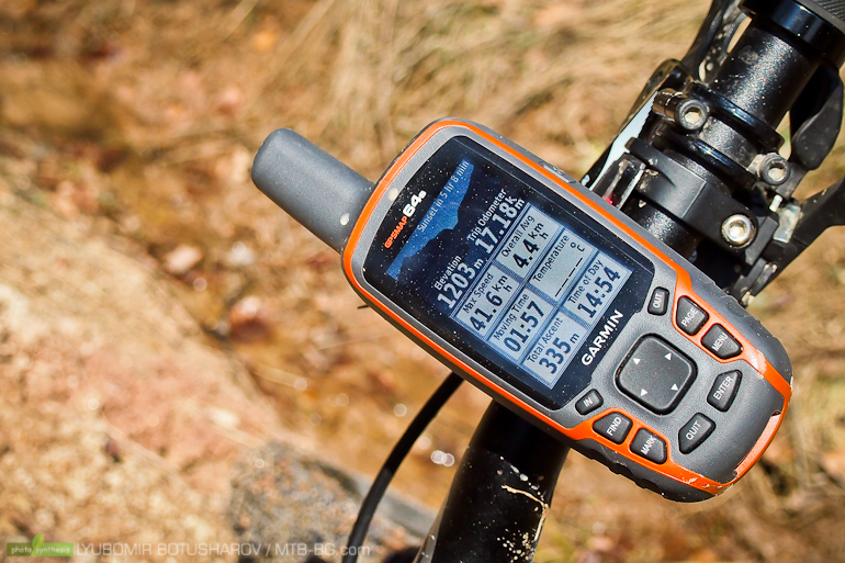

Страницата Trip Computer съдържа 8 полета за информация, в които потребителят може да зададе какво да се показва – разстояния, данни за височината, данни за скорост, средни стойности, максимални стойности, часовник и още един куп неща. Чрез тази страница уредът лесно може да бъде пригоден и за велокомпютър. Тук е мястото да спомена, че GPSMAP 64s позволява безжична връзка чрез Bluetooth и ANT+, което дава възможност за свързване на други устройства и датчици за каданс, скорост, пулс и др. Респективно, ако сте въоръжени с такива инструменти, компютърът за прехода може да показва и данни от тях. Освен това от менюто за настройките на тази страница можете директно да изберете измежду различни потребителски профили от типа „Развлекателен“, „Автомобилен“, „Геокешниг“ и др.
Страницата за надморска височина показва височинен профил, който на свой ред подлежи на настройване от страна на потребителя. Има и допълнителни полета за информация като текуща надморска височина и натрупано изкачване например. Влизайки в менюто за тази страница, освен промяна на настройките, можете също така да калибрирате висотомера, като е важно да отбележа, че GPSMAP 64s мери височината не само чрез GPS данни, но и с барометричен висотомер, което повишава точността им. Смея да твърдя, базирайки се и на дългия опит с неговия предшественик, че не си спомням да съм забелязвал някога драстично отклонение в точността на височинната информация, дори и в лошо време, дори и при дължи периоди без калибриране на уреда.

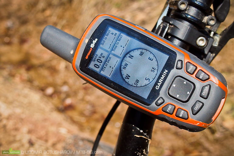

Компасът е електронен, триосно компенсиран и чистосърдечно ще си призная, че изобщо не съм го ползвал. На практика най-често карам по предварително създадени от мен следи, по такива от други хора или директно навигирайки по картата, така че до навигация чрез компас не съм стигал. Доколкото си „поиграх“ с него обаче за целите на тестването, струва ми се доста точен и надежден.
Страницата за активен маршрут влиза в действие, когато навигирате по такъв. Да си призная, това е една функция, с която още не мога да се оправя бързо и лесно. Определено имам чувството, че със стария GPS Map 60 CSX навигирането по предварително създаден в BaseCamp или MapSourse маршрут (софтуери на Garmin за офлайн работа с GPS следи, карти и т.н.) беше по-лесно и интуитивно. Струва ми се също така, че GPSMAP 64s е оптимизиран по-скоро за създаване на маршрута директно върху неговата карта и следването му. Ако картата позволява, налице е и възможност маршрутът да следва наличните в нея пътища и пътеки – в противен случай навигацията ще е по права линия към избрания обект.
