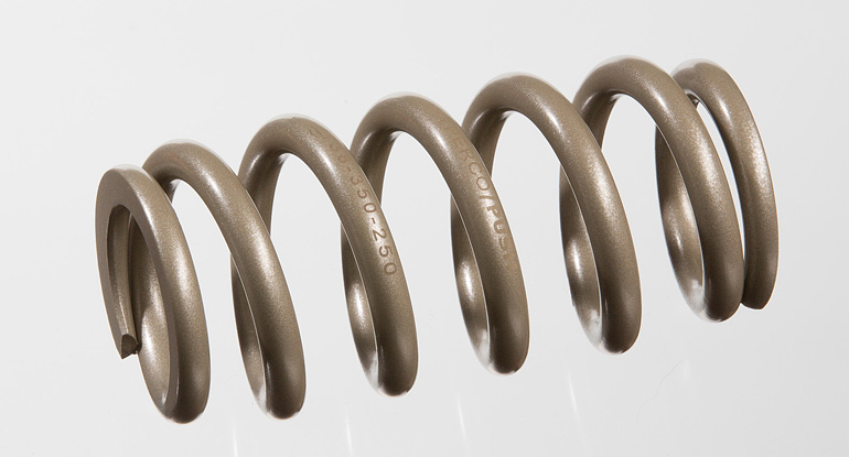

Що се отнася до металната пружина, Push изтъкват, че тя има съществено значение за качествената работа на шока и че ползата от това надхвърля загубите по отношение на теглото. Всъщност за пружината, която има търговско наименование HyperCo, може да се каже още доста. Първо, тя е олекотена спрямо стандартните стоманени пружини чрез използването на високотехнологична сплав, и се предлага с нива на твърдост през 25lb/in, което позволява максимално фина настройка спрямо характеристиките на рамката и колоездача. Второ, в средата спиралата е по-широка, отколкото в краищата, с което се осигурява повече място за тялото на шока и се премахва опасността от жулене на пружината в него при максимално сгъване.
