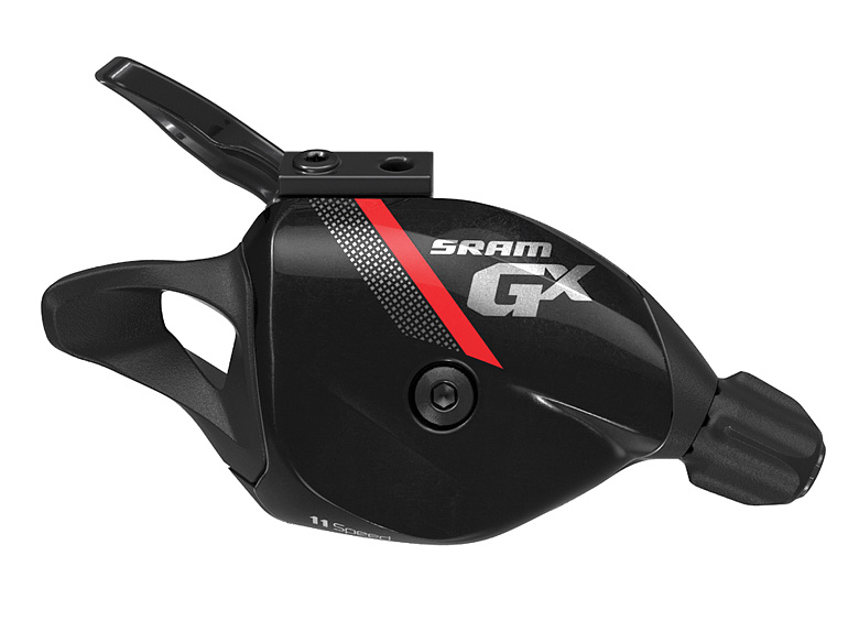

1×11 палцова команда
Командата GX използва технологията X-ACTUATION™, т.е. специфичното за 1х11 скоростните системи на Sram изтегляне на жилото. Превключвателят е съвместим с комбиниращата скоба MatchMaker™ и позволява различни позиции при закрепване, така че да бъде оптимално разположен спрямо останалите компоненти на кормилото и в удобно за ръката на колоездача положение. Изтеглящото лостче е алуминиево, вариантите за цвят са два.

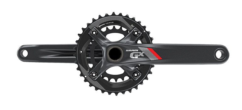

2×11 курбели
Като цяло по материали и характеристики те си приличат с вече показаните модели с 1 венец, но вместо профила X-SYNC™ използват технологията X-GLIDE™ за венците, която улеснява преместването на веригата и осигурява плавно превключване. Засега е обявен само един размер на зъбните колела – 36-24 зъба. Всички останали характеристики (средно движение, дължина, цветове и съвместимост с Boost 148) съвпадат с тези на едноскоростните им събратя.

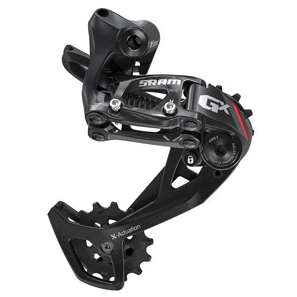

2×11 заден дерайльор
Този важен компонент ползва сериозния опит, натрупан от Sram с досегашните модели, като прилага технологията X-ACTUATION™ за 11-скоростни системи. Дерайлъорът има и означение Type 3, използвайки ролков съединител (ROLLER BEARING CLUTCH™) за максимална стабилизация на рамото и CAGE LOCK™ заключване за лесно демонтиране на задното колело.

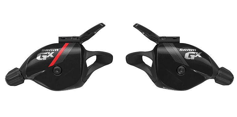

2×11 команди – палцови и GRIP SHIFT
Не се различават по нищо от единичната команда, представена по-горе, освен по това, че са по два броя.
