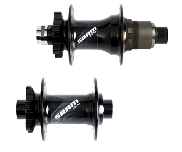

MTH 700 Series Boost Hubs
Припомням набързо основните предимства, които се изтъкват от производителите по отношение на новия стандарт:
• Увеличена коравина и издръжливост на колелата (заради по-голямото разстояние между фланците на главината)
• Повишена ефективност при карането и прецизност при управлението
• Подобрена геометрия на рамките с по-къси стойки на веригата
• По-широки и по-корави стави на окачването
• Повече място за големи гуми
Припомням също, че Boost 148 е разработен цялостно като система от компоненти и не включва само промени в задната главина и рамката, но и в курбелите, които са с различна линия на веригата (52 мм) спрямо досегашните варианти. Поради това курбелите за Boost 148 няма да са съвместими с главини за 135/142 мм (заради различната линия на веригата) и обратното, новите главини със 148 мм задна ос няма да са съвместими с курбели, които не са за новия стандарт.

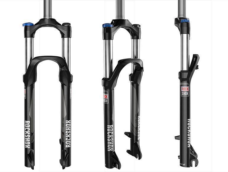

За началния клас планински велосипеди обаче също има обновен продукт и това е вилката ХС 30. Тя ще се предлага в размери 27.5 и 29, с ход 80, 100 или 120 мм (само за 27.5), с метална пружина и QR ос. Горните тръби са стоманени, стерженът е стоманен или алуминиев, като има и конусовиден вариант, настройките са ограничени само до заключване, а забавянето при разгъване е настроено фабрично. Теглото е 2468 грама със стоманен стержен. Тъй като това е само OEM продукт, т.е. за вграждане в готови велосипеди, от него ще има и други разновидности, които не са посочени в каталога.
