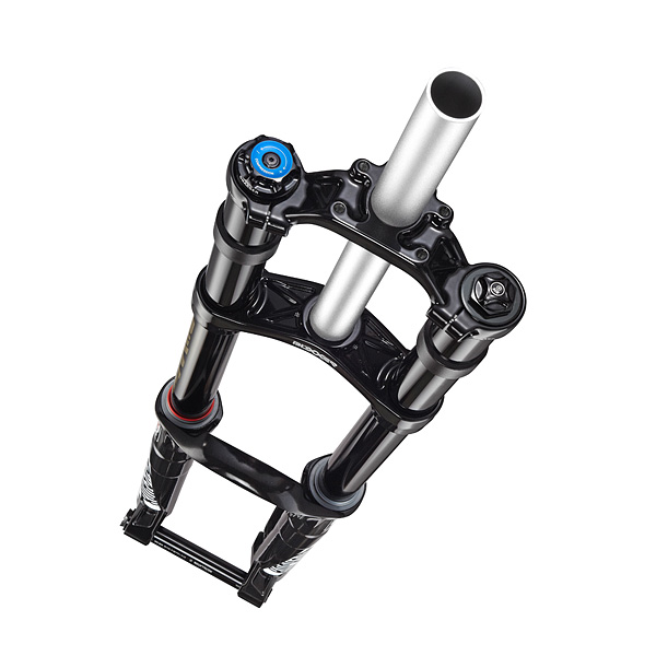

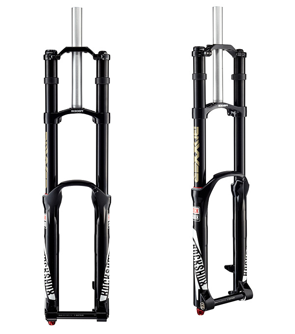

Най-малко са промените във външния вид – почти е излишно да се спирам на него, но все пак ще кажа набързо, че горните тръби остават с диаметър 35 мм и с черен цвят (и бели графики), наречен от производителя Fast Black. Проходната ос Maxle с диаметър 20 мм е олекотена, ушите за спирачката са Post Mount, горната корона е за лапи с директен захват, а очакваната новост са вариантите за 27.5-цолови колела.
Всъщност нека кажа от самото начало какви ще са отделните варианти в линията Boxxer. Както и досега, те са три броя: World Cup (пневматична пружина и патрон за амортизация Charger), Team (метална пружина и патрон за амортизация Charger) и RC (метална пружина и патрон за амортизация Motion Control IS). Всички те ще се предлагат за размер на колелата 26 и 27.5, което е в синхрон със стремежа на индустрията да наложи втория размер на пазара, включително и в дисциплината спускане.

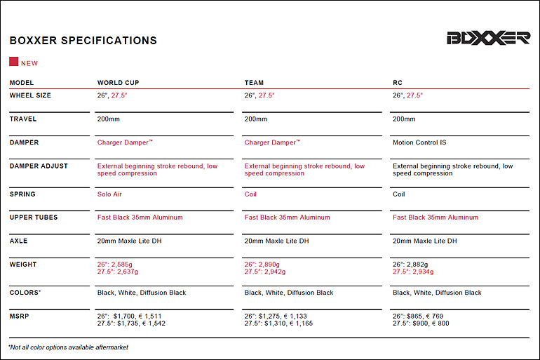

Наред с всичко това, Boxxer остава и най-леката серийна вилка за спускане на пазара – вариантът World Cup 26″ тежи 2585 грама. Теглото, цените и основните характеристики на всички вилки в линията Boxxer можете да видите в тази таблица:
