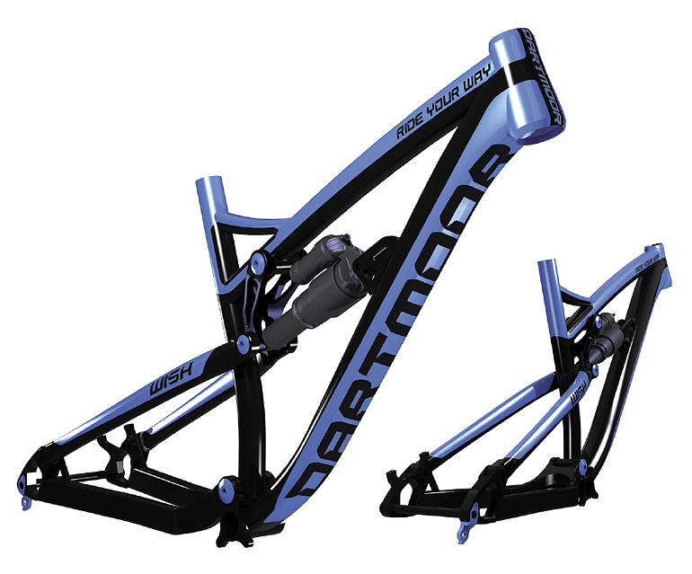

За новия сезон Dartmoor са подготвили нова фрийрайд рамка – Roots. Окачването е многоставно с реална опорна точка и осигурява 200 мм ход на задната ос с лека прогресивност. Препоръчва се ползването на задни амортисьори с метална пружина и вилки с ход 180-200 мм.
Много важна характеристика е съвместимостта едновременно с 26 и 27.5 колела. Рамката се предлага в два размера, които са с различна дължина (ефективната горна тръба е съответно 560 или 590 мм), докато седалковата тръба остава непроменена – 16 инча. При споменатите параметри за вилка челният ъгъл е 64°.
Roots e rзработена е от алуминиeва сплав 7005 с хидроформована долна тръба. По окачването има общо 10 големи лагера, които осигуряват коравина на конструкцията. Челната тръба е конусовидна, накрайниците за спирачката са РМ, има и уши ISCG05, а задната ос, разбира се, е проходна.
Досегашният модел Wish, който бе предназначен за каране в байкпаркове, също е напълно обновен и е лансиран и като модел за ендуро, ако бъде сглобена с леки компоненти. Препоръчителният ход за вилката е 170 мм – с такава челният ъгъл е 65.5°. Седалковата търба е по-дълга (17.5 инча), размерите и тук са два (къс и дълъг), задната проходна ос е с размери 12х135 мм, лагерите на окачването са подсилени. И тази рамка ще може да се сглоби с 26” и 27.5” колела. С подобни характеристики Wish наистина е много универсален модел, готов да изпълни всяко желание на любителите на карането надолу във всичките му варианти.

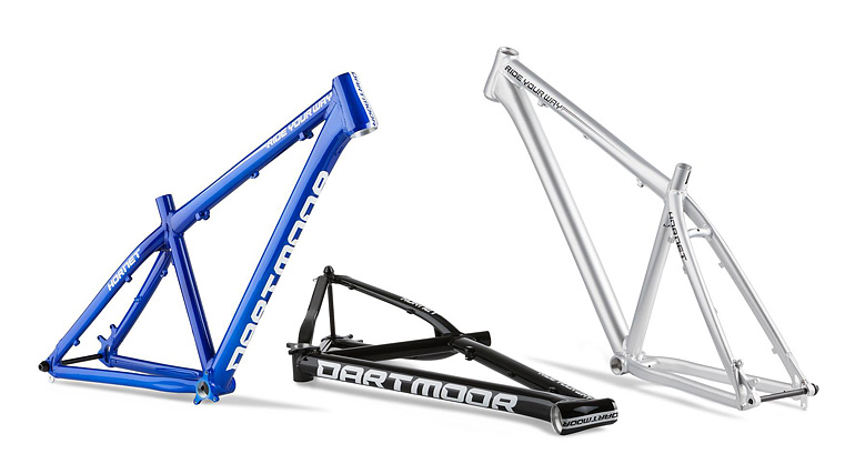

Интересна е промяната в най-продаваната рамка на Dartmoor – Hornet. За новия сезон ще може да се избира между два нови модела на Hornet – Hornet и Hornet 4X.
Класическата рамка Hornet остава подходяща за FR/AM. Материалът е алуминий 7005, долната тръба и задният триъгълник са хидроформовани. Важна промяна е, че рамката освен с 26” колела ще може да се кара и с 27.5”. Задната ос, която е в комплект с рамката, е 135х12мм. Челото е конусовидно с полуинтегрирани чашки – IS41/IS52, а препоръчителният ход на вилката е 140 мм. Рамката ще се предлага в два размера (16” и 18”).
През новия сезон Dartmoor Phantom е заменен с Hornet 4X. Материалът е алуминии 7005 с хидроформована долна тръба. Челото е конусовидно с полуинтегрирани чашки – IS41/IS52, препоръчителен ход на вилката: 80- 130 мм. Размерът на рамката е 14”.

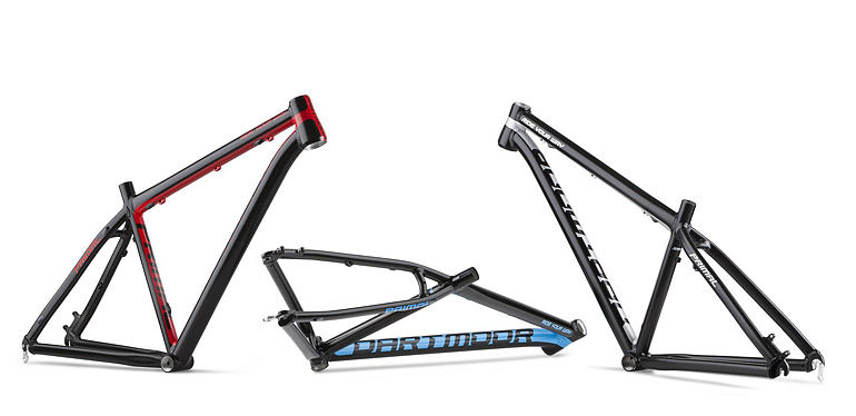

Dartmoor Primal е нова твърда рамка за Enduro/AM. Позволява да се кара с 26’’ или 27.5” колела. Изработена е от алуминиева сплав 6061. Предлага се в 3 размера – S (16”), M(18”) и L (19”) с ефективна горна тръба съответно 578, 598 и 619 мм. Предназначена е за вилки с ход 100-130 мм, като при 100 мм челният ъгъл е 69°. Челната тръба е конусовидна.
Dartmoor Primal 29 също е нова рамка на Dartmoor, но за 29” колела, както е видно и от името. Изработена е отново от алуминий 6061. Предлага се в 2 размера – M (17”) и L (19”). Препоръчителният ход за вилката е 100-120 мм.

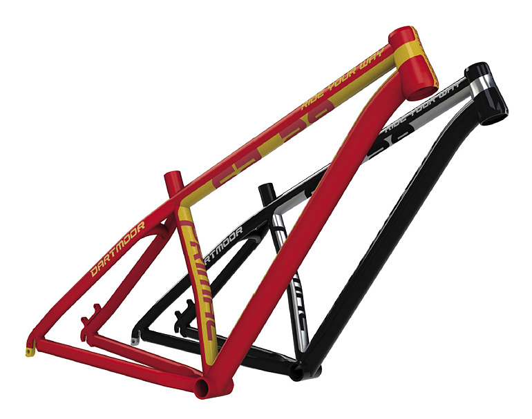

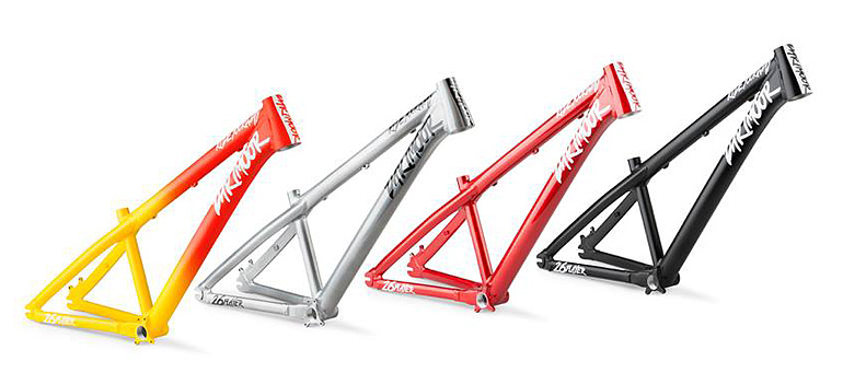

Моделите Two6Player са с нов дизайн. Предлагат се в два размера – S и L. Долната тръба е хидроформована, челото е конусовидно (34 мм/49,57 мм), средното движение е 73 мм. Препоръчителен ход на вилката: 90-130 мм.
Cody – изработена от Cr-Mo 4130 стомана, тази рамка също е класика сред DJ карачите. Новите Cody–та са с интегрирани скоби на седалковата тръба и с чело за интегрирани 45о/45о чашки.

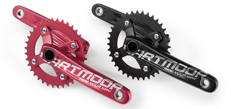

Нови за продуктовата линия на Dartmoor са курбелите за спускане/фрийрайд Rock. Това е модел от две части с интегрирана ос и здрави външни лагери, със стоманени вложки за монтаж на педалите. Алуминиевата плоча (материалът е 7075) е с 36 зъба, дължината на рамото е 175мм, а теглото – 915 г (без касетата). Оста е с диаметър 24 мм, а захватът между нея и левия курбел е с шлици + 2 стягащи болта.

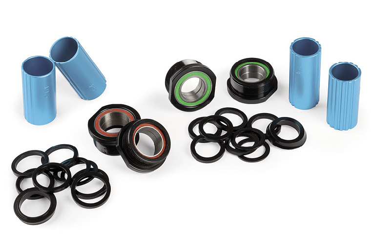

Има промени и в средните движения на Dartmoor. Euro BB и Spanish BB през 2014 са с прецизирани конуси, които намаляват количеството на дистанционните втулки, необходими при инсталирането. Във всяка чашка има по два капсуловани лагера. Две вътрешни втулки за 68 и 73 ВВ и комплект алуминиеви спейсъри.

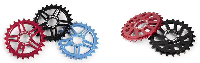

При плочите също има новости – венците Star и Peacock са нови за сезона. Star са фрезовани, изработени са от алуминий 7075-Т6 и ще се предлагат в три варианта – 25, 28 и 33 зъба. Плочите Peacock са щанцовани, изработени са от 6061-Т6 алуминий, като при тях вариантите са два – 25 и 28 зъба.

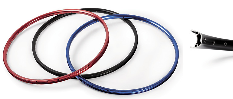

За сезон 2014 от Dartmoor приятно ни изненадват и с новите капли Rocket. Това е шина за диск, която се предлага във всички размери (26, 27.5, 29’’), за да може да пасне на карачите в различните MTB дисциплини – от AM през Enduro до 4Х. Перфектен избор за всички, които търсят надеждна капла на оправдана цена. Шините са двустенни, с обшивка на отворите за спици, изработени от алуминий 6061. Външната им широчина е 28 мм, вътрешната е 22.4 мм. Засега се предвижда вариант само с 32 отвора за спици. Теглото, посочено от производителя, е от 501 до 559 грама в зависимост от диаметъра, което звучи доста добре. Не са подходящи за каране от типа street или DJ.

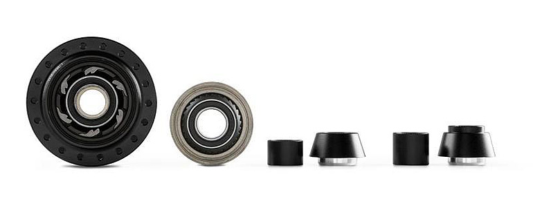

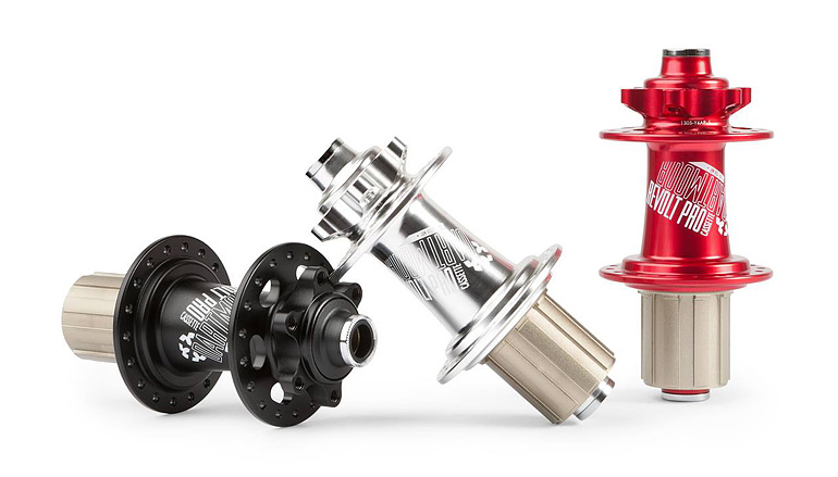

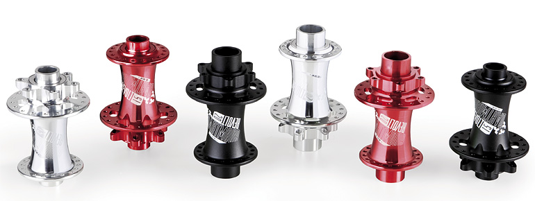

За новия сезон има редица промени и при главините. Revolt Pro Cassette е висококачествена главина за скорости с 6 кученца и 5 капсуловани лагера. Главината е подходяща за FR, AM и Enduro. Размерите на проходните оси, за които се предлагат варианти на главината, са 135/142х12, 135х10 и 150х12 мм. Теглото на различните варианти варира между 280 и 350 грама. Между друото, Revolt е чудесно допълнение към новите рамки на Dartmoor – Wish, Hornet, Hornet 4X, Primal. Има и сходен модел, наречен само Revolt Casette, който има почти същите характеристики, но е по-достъпен като цена.
Главината Revolt Singlespeed е с нов дизайн. Както и преди, главината ще има 5 капсуловани лагера, 15 мм ос, венче с 10 зъба. Материалът е алуминий 7075 . Revolt disc 20 mm, revolt disc 20, revolt 20, revolt disc 15 mm pro също са нови главини за сезона. Изработени са от алуминий 6061с капсуловани лагери, с 32 и 36 отвора за спици.

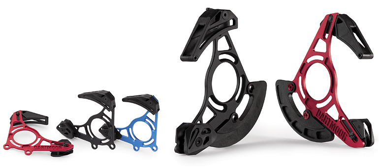

Dartmoor Trail е лек водач, който се предлага в двата стандарта – ISCG 03, ISCG 05. BB адапторът не е включен в комплекта. Trail One включва интегриран и сменяем предпазител тип Taco. Trail Two e без такъв елемент, но може да се монтира, като се поръча отделно. Размерите на венците, които покрива водачът, са 32-42 зъба.

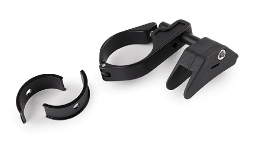

Dartmoor Keeper e леко и опростено приспособление, което позволява да се кара с една плоча. Монтира се на седалковата тръба, като включва адаптор за размери на тръбата 34.9 мм и 31.8 мм.

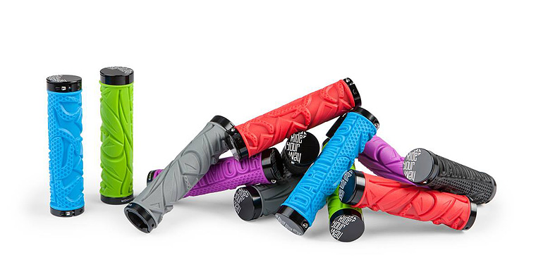

Dartmoor Roots са нови притягащи се ръкохватки с алуминиеви капачки Ride Your Way и нов дизайн. Подходящи са основно за DH и FR, но и за всеки, който предпочита да кара с такъв тип ръкохватки.

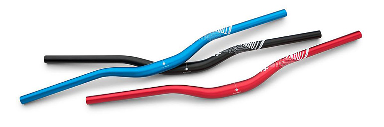

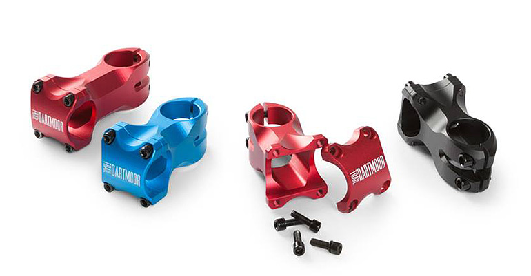

Има новост и при кормилата – Tornado е ново алуминиево кормило от алуминий 6061 с дължина – 750 мм, диаметър – 31.8 мм и издигане – 1.5”. Както виждате, не липсват и цветове за избор, което може да се каже и за всички останали продукти на марката.

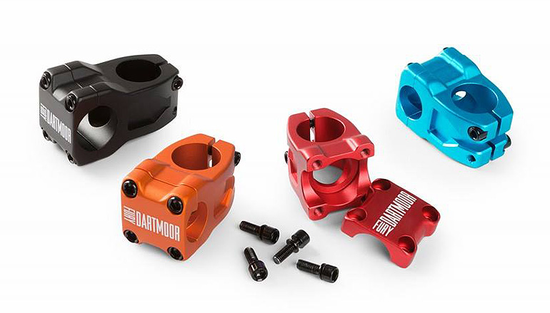

През 2014 г. Dartmoor имат и нова FR/Enduro/AM лапа, отново с името Trail. Изработена е от алуминий 6061-Т6 и се предлага с две дължини – 50 и 60 мм, диаметър на скобата за кормилото 31.8мм. Производителят определя този продукт като „корава, здрава лапа с чудесен дизайн на приемлива цена“.
Ще има и лапа Fury V.2 , която е нова версия на популярния модел Fury. Лека, здрава и на приемлива цена. Предлага се във варианти за кормила диаметър 24.4 и 31.8 мм и в две дължини – 35 мм и 40 мм.

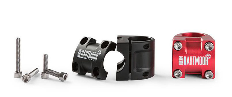

Третата нова лапа е Dartmoor Micron. Това е минималистичен продукт за Dirt Jump и Street от алуминий 6066-Т6) за кормила с диаметър 25.4 мм. Дължината ѝ е едва 30 мм.

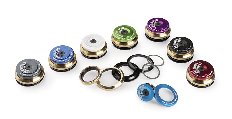

Новите чашки Blink са интегрирани конусовидни чашки с нископрофилна алуминиева капачка. Използват висококачествени капсуловани лагери с титаново антикорозионно покритие. В комплекта има два конуса за набиване на стержена – от двата размера 1.5” и 1 1/8”. Чашките могат да се монтират на следните Dartmoor рамки от сезон 2014: Roots, Wish, Hornet, Hornet 4X, Primal, Primal 29.

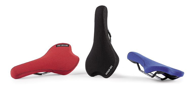

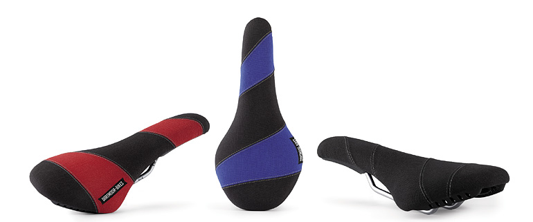

За новия сезон Dartmoor предлагат и два модела седалки за Enduro и AM – Trail и Roots. Това са подплатени седалки с покритие от Cordura срещу износване и кухи Cr-Mo релси. Двата модела са с различни размери – 260х129 мм и 281х131 мм.

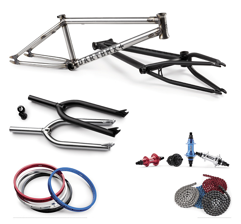

BMX рамката Dartmoor Thug е нова стоманена рамка, тествана от street райдърите Лукаш Високински и Алин Молдован. Nami V.3 е с нов дизайн.
Saito Street и Saito Park са нови леки Cr-Mo 4130 стоманени вилки. Различават се по диаметъра на тръбите (31.8 мм и 28.6 мм) и дебелината на ушите за главината (5 и 4 мм).
Torch са нови двойностенни, двукамерни, алуминиеви (6066-Т6) BMX шини. Съвместими са с U-brake, предлагат се само с 36 дупки. Имате избор между 4 цвята.
Riot е една от най-леките freecoaster главини на пазара.
Cutter е нова здрава half-link верига.
Peg Sleeve – може да се нахлузи на стоманени пегове с дължина 90-95 мм.
Couch е нова седалка с устойчиво покритие от Cordura с бродирано DartBMX лого. За олекотяване е използван кух пивотален болт. Размери – 234х142 мм, тегло – 369 грама.
