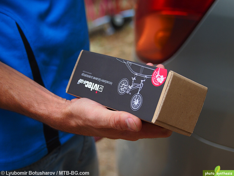

Предварителната ни статия за този продукт предизвика небивал интерес и има защо! Нека припомним, че става дума за продукт, разработен и произведен в България, а също така и доста добър като идея. По време на 24-часовия маратон по планинско колоездене, организиран от Крива спица, Иво Бичкиджиев, който е член на клуба и създател на IVTEC, представи своя багажник и на живо. Затова и ние вече можем да изпълним обещанието си и да ви го представим с детайли и подробни обяснения.
Ще започна с това, че самата идея за закрепване на велосипедите върху напречните греди на лек автомобил, като се използват за контактни точки кормилото и седалката, не е нова. Виждал съм поне няколко души да прибягват до подобно решение. Затова имах и определени очаквания към багажника IVTEC, които едновременно се оправдаха, но и доста се разминаха с реалния продукт. При това се разминаха в полза на IVTEC, т.е. аз не се бях сетил за 1-2 елементарни неща, които всъщност са били определящи за дизайна и конструкцията на скобите.
И така, лесно бе да предположа (не само аз, но и всеки, който е имал вземане-даване с товарене на велосипеди и е загледал по-внимателно картинките върху опаковката), че в малката кутия (между другото, целият комплект тежи точно 800 грама!) се крият специални скоби/приспособления за сигурно прикрепване на кормилото и седалката на велосипеда към напречните греди, монтирани на покрива на автомобила, за да бъде превозван той по този начин. Разминаването бе в това, че начинът, по който аз си ги представях, би изисквал промяна на разстоянието между гредите за всеки различен (като дължина между кормилото и седалката) велосипед, което, разбира се, е немислимо за един продукт, който претендира за универсалност и широка приложимост. Точно затова вероятно аз не съм разработил такъв багажник, а пък Иво го е направил, при това отчитайки всякакви такива „дреболии“. И за да не губим повече време в общи приказки, ето ги основните особености на багажника IVTEC:
Комплектът включва три скоби – две за кормилото и една за задната част на велосипеда. Нарочно не казвам за седалката, тъй като това е само един от вариантите за закрепването му към тази скоба. Другите два варианта са за горната тръба на рамката (при свалена седалка) и за задното колело (пак при свалена седалка или спусната максимално ниско). „Най-много харесвам третия вариант, при който скобата хваща гумата“, споделя Иво. „Освен всичко друго, при него и разходът на гориво би трябвало да е най-нисък“, продължава той, защото намалява цялостната височина на товара.
