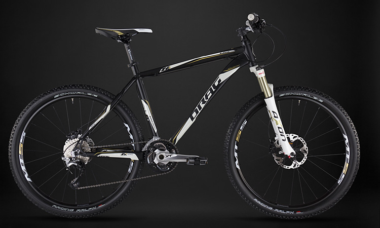

Безспорно най-голям интерес представлява изцяло новият модел Twenty Niner (29er), чието име недвусмислено показва, че иде реч за 29-цолов велосипед. Като прототип той се появи още преди две години (ако не ме лъже паметта), а през 2012 г. със сигурност го видяхме не само изложен тук и там, но и каран в някои ХС състезания.
Както виждате и от снимката, става дума за твърдак, чиято рамка е олекотена и оптимизирана като геометрия за ХС каране. Тръбите са хидроформовани и двойно теглени (т.е. с променлива дебелина на стените), а размерите са три – 17, 19 и 21.5 инча, респективно 43, 48 и 55 см (за седалковата тръба). Челната тръба е за полуинтегрирани чашки, а спирачките могат да са само дискови.
Рамката се предлага в общо пет различни цветови схеми, но те все пак са „разпределени“ към различните варианти на модела. На горната снимка виждате топ-версията Team, която е с най-добра окомплектовка. Преди да пристъпим към отделните модификации и тяхното оборудване обаче, добре е да хвърлим поглед и на геометрията:

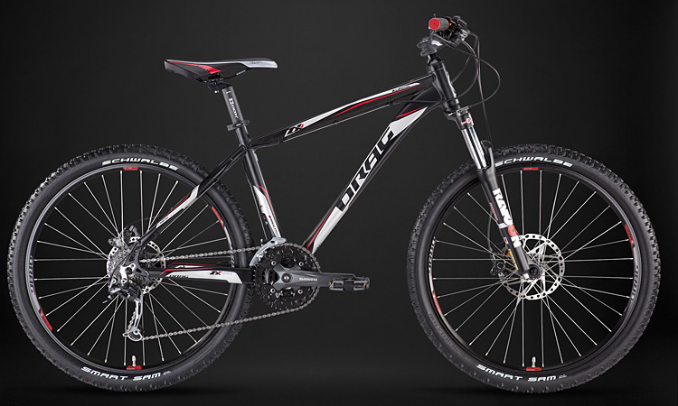

Може да се каже, че тези три твърдака образуват средния клас велосипеди на Drag. Затова, преди да видите пълните окомплектовки, ви предлагаме едно кратко обобщение с няколко основни акцента.
ZX5 е с вилка SR Suntour Raidon с пневматична пружина, дистанционно заключване и фиксиран контрол при разгъване, скоростна система с компоненти Shimano Alivio и Deore и спирачки Shimano Deore с технологията Servo Wave. Цена: 1190 лв.
ZX6 Pro вече е с вилка Epicon, която е по-лека и с по-добри настройки. Движението е с компоненти Deore и SLX, като курбелите са с външни лагери, а спирачките с Ice Technologies. Важен компонент са и колелата Shimano MT15, които дори са украсени със стикери, изработени специално за модела със съдействието на Shimano. Цена: 1790 лв.
ZX6 TE включва още по-добро оборудване – вилка Axon, скорости Shimano SLX/XT, спирачки Shimano XT и колела Shimano MT55, които отново са с поръчкови стикери за модела. Цена: 2490 лв.
