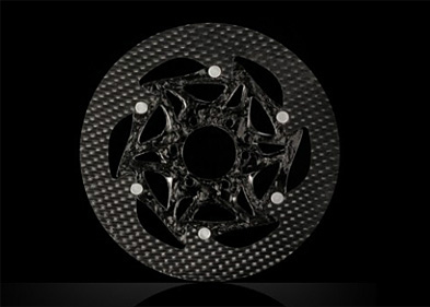

Колко ниско? По-скъпият модел, наречен SiCCC SFL, като втората абревиатура означава So Freaking Light („безумно лек“), тежи 55 грама при размер 160 мм. Цената му е 99 $. При него целият детайл е изработен от споменатия сложен материал и по този начин е постигнато максимално ниско тегло.

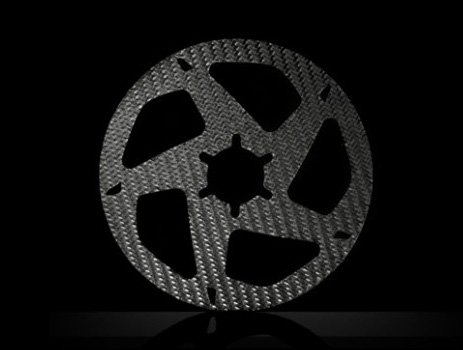

Другият продукт, наречен SiCCC Two Piece („от две части“), е малко по-тежък – 60 грама при 160 мм. Освен това е и по-евтин – 89 долара. Причината е, че неговата конструкция включва паяк (носач), направен само от въглеродни нишки, с прикрепена към него спирачна шайба, т.е. само пръстенът със спирачната повърхнина е направен от по-скъпия и сложен материал с трите посочени по-горе съставки.
