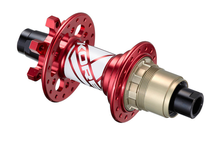

В този ред на мисли, американският производител на компоненти Kore, който освен всичко друго, е представен и в България, също е работил в последните месеци по създаването на свободно движение за ХХ1 и наскоро показа официално готовите нови продукти.
Храповият механизъм е с пет блокиращи палеца (т.нар. „кученца“), всеки с по три зъба, които зацепват в пръстен с 50 зъба – това осигурява бързо и прецизно „захапване“ при натискане на педалите. Свободното движение се предлага във варианти от Cr-Mo стомана или алуминиева сплав за любителите на максимално ниско тегло. Ще може да се ползва с главините от сериите Durox и Torsion, както и в наплетените колела XCD-SL, Durox и Mega.
Ето и характеристиките на главините Durox, каквато виждате на горната снимка (обърнете внимание и на отличното тегло!):
• QR/15 мм/20 мм ос за предната главина
• 135/142 мм ос за задната главина
• свободно движение от алуминий 7075
• за 9/10 скорости или във вариант за XX1
• капсуловани лагери
• Тегло на предната главина: 176/172 г (15/20 мм ос)
• Тегло на задната главина: 251/240 г (10 скорости/XX1)
