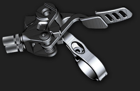

CTD не е отделен патрон или настройка, характерна само за няколко модела. Това е цялостна система от настройки, която намираме при много от продуктите на Fox, при това те са проектирани така, че да работят в съзвучие за постигане на максимална ефективност на велосипеда. Най-ясен израз на това е лостчето за дистанционен контрол от кормилото, което може да контролира едновременно и вилката, и задния амортисьор. С едно натискане на палеца окачването и отпред, и отзад преминава в съответния режим. Нещо повече – като част от системата може да бъде добавен и колът за седалка с регулируема височина DOSS, който бе един от най-обсъжданите продукти на Fox през пролетта. За него ще прочетете повече подробности по-надолу, но още тук ще спомена, че той също е с три позиции – досещате се как са имената им: Climb (максимална височина, позиция за катерете), Trail (височината намалява с 40 мм, което дава повече удобство при спускане, но все пак оставя възможност и за нормално педалиране на къси разстояния) и Descend (височината на седалката е намалена максимално за пълна свобода при спускане по стръмни, трудни и технични терени).

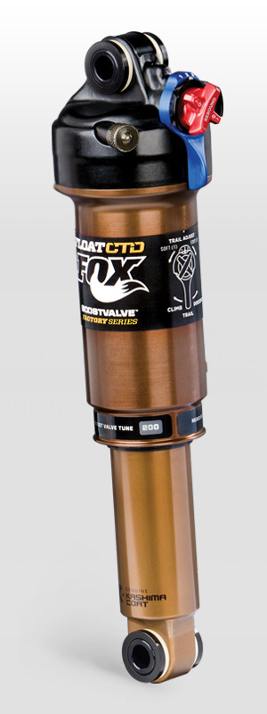

Отново повтарям, че и при задните амортисьори Float досегашната платформа Pro Pedal е заменена от системата CTD с трите споменати режима. И тук при най-високото ниво Factory средната позиция Trail предлага три допълнителни степени за фин реглаж.
Друга новост при тези шокове, и по-специално при част от тях, предназначени за по-дългоходови велосипеди, е новият допълнителен въздушен кожух, който е интергиран с ухото за закрепване на шока към рамката. По този начин инженерите на Fox са успели да „откраднат“ 37 грама, а освен това компанията твърди, че с новия дизайн се постига и по-добро охлаждане на въздушната пружина.
Промени са направени и в крепежните елементи, чрез които шокът се монтира към рамката. За 2013 г. там виждаме нови втулки (плъзгащи лагери) от материал с по-ниско съпротивление, както и уплътняващи О-пръстени, като целият комплект от елементи има за задача да спира по-ефективно проникването на вода, прах и мръсотия и да осигури по-леко движение около оста за закревпане. Освен това производителят твърди, че за монтаж/демонтаж няма да са необходими инструменти – всички детайли могат да се сглобят на ръка.

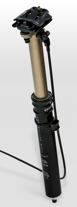

Така стигаме и до споменатия кол за седалка с регулируема височина DOSS. Той се предлага във варианти с ход 100 или 125 мм. Както стана ясно, разполагате с три позиции – максимално разгънат, 40 мм сгънат или изцяло сгънат. Няма как да изберете друга позиция, тъй като конструкцията на DOSS е изцяло механична, без хидравлична система, поради което действието му е ограничено до тези три степени. Връщането до изходна (разгъната) позиция се осъществява от въздушна пружина.
DOSS се контролира от кормилото чрез палцова команда, която е почти същата като тази за CTD системата на вилката/шока. Жилото е изведено отстрани на кола, като може да се включи както отляво, така и отдясно. Теглото на пълния комплект, включващ кола, командата, жилото и бронята, е 620 грама.
