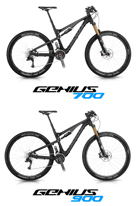

За да разберем концепцията на Scott за размера на колелата (и по-точно за липсата на 26-цолов Genius), ще трябва за пореден път да направим кратък преглед на предимствата и недостатъците на по-големите колела. Казано най-просто, те се търкалят по-добре, преодоляват по-лесно препятствията, запазват повече инерция, имат по-голяма контактна площ и по-добро сцепление, осигуряват повече стабилност. От друга страна, изискват повече сила за ускорение, удължават междуосието и в някаква степен намаляват маневреността (или по-скоро възможността за остри, резки маневри). Бумът на 29-цоловите велосипеди в последните години доказва, че и производителите, и потребителите явно намират в този размер повече предимства, отколкото недостатъци, поне когато става дума за ХС каране. При АМ байковете обаче нещата не стоят толкова еднозначно – те са с повече ход и ако трябва той да се запази при 29-цолови колела (например да бъде 150 мм), това би довело до лоша геометрия – твърде голямо междуосие, твърде високо кормило и т.н. Затова моделите Genius 900 са с ход на окачването 130 мм и това е максимумът, при който за момента Scott са способни да постигнат желаната геометрия. Между другото, 130 мм на 29-цолов байк като усещане би трябвало да е еднакво, ако не и повече, отколкото 150 мм на 26-цолов.
Тук обаче се намесва новият размер 27.5 цола (650В). Той дори не е и нов, тъй като първите опити с него датират от преди няколко години, но през 2012-2013 г. той набира все повече инерция, следвайки утъпканата от 29-цоловите велосипеди пътека. На пръв поглед 27.5 комбинира максимално добре предимствата и недостатъците на другите два размера – колелата са по-големи с произтичащите от това плюсове, но не чак толкова големи, че да се усещат твърде много недостатъците. Особено по отношение на геометрията той позволява постигане на същия ход на окачването, без това да е свързано с големи компромиси (или дори с никакви). Очевидно точно така е разсъждавал и екипът на Scott, когато е решил напълно да игнорира 26-цоловите колела. При Genius 700 ходът на окачването е 150 мм, колкото бе и при досегашните модели, но производителят обещава съвсем различна, по-добра, по-стабилна возия.
И докато сме на тема геометрия, интересен момент е почти пълното съвпадение в геометрията на Genius 700 и 900. Въпреки различния размер на колелата и ход на окачването, горната тръба, дължината и височината като цяло са еднакви. Разлики има във височината на средното движение, челният ъгъл и междуосието, но и те не са големи. Както и при Spark, геометрията (челният ъгъл и средното движение) може да се променя в малки граници чрез обръщането на специалната вложка при отвора за захващане на шока към люлеещата връзка горе.

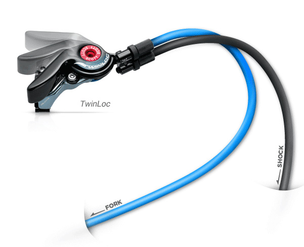

Важен елемент от окачването на новите велосипеди е и лостът за дистанционен контрол Twin Lock. Не само, че изборът на трите режима става от кормилото, но той засяга едновременно и шока, и вилката. За целта двамата производители, с които Scott си партнира за моделите Genius – Fox и Rock Shox – са разработили по-специални модификации на продуктите си, които да допълнят системата LTD/LRD. Така потребителите получават велосипед със синхронно работещо окачване отпред и отзад, командвано от едно и също място.

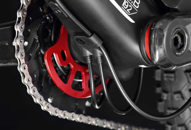

Интересен е специалният предпазител, който защитава рамката от веригата – той прилича малко на носач за предпазна плоча от велосипед за спускане и между другото към него може да бъде прикрепен и водач за верига, отговарящ на стандарта ISCG.
Броните за скоростите са прокарани вътрешно, но маркучите за спирчките не – за тях са предвидени специално проектиран водачи. Поставките за задната спирачка са Post Mount и са разположени между стойките на веригата и седалката.

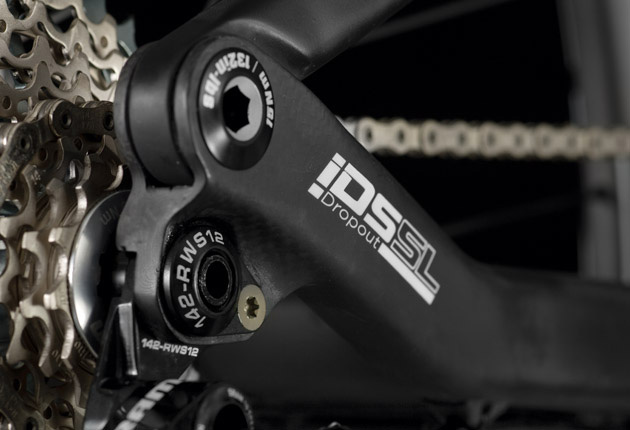

Идентични със Spark са и ушите за задната главина – става дума за комплект от три чифта приставки, чрез които можете да адаптирате рамката за стандартите 135х10 мм QR, 135х12 мм (проходна) и 142х12 мм (проходна). Системата се нарича IDS-SL и първоначално бе въведена при по-дългоходовите модели на компанията, но след това се появи и вариантът SL, което ще рече super light (т.е. олекотен).
