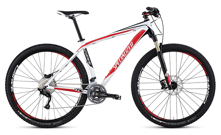

С името Stumpjumper се предлагат и твърдаци, като при карбоновите няма промени в рамката, но при алуминиевите тя също е изцяло обновена, като са добавени детайли като конусовидна челна тръба, PM накрайници (140 мм) за задна спирачка, средно движение PressFit 30 и др. Моделът се предлага във варианти 29 и 26 цола, като първите са повече на брой.
Има и няколко други нови модела в 29-цоловия сегмент – например Carve 29er, който отново е с твърда алуминиева рамка, само че още по-достъпен като цена в сравнение със Stumpjumper.
