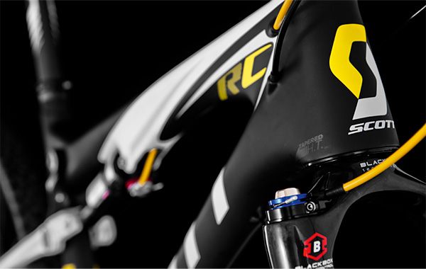

Челната тръба е конусовидна, а пътят на жилата и маркучите вече минава отвътре.

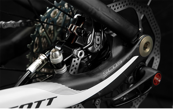

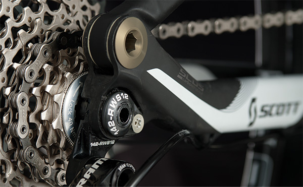

Тръбите на задницата също са изработени изцяло от въглеродни нишки, като накрайниците за задната спирачка вече са Post Mount и са разположени дискретно в „сгъвката“ между стойките на веригата и седалката. За задната ос има няколко различни накрайника (системата се нарича IDS-SL), позволяващи да използвате проходни оси 142х12 и 135х12 мм или главина с QR и ос 135х9 мм.

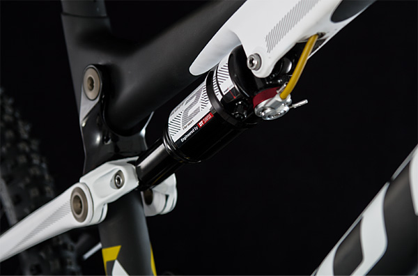

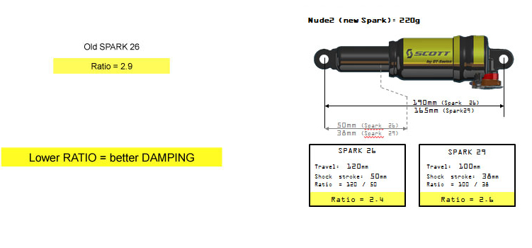

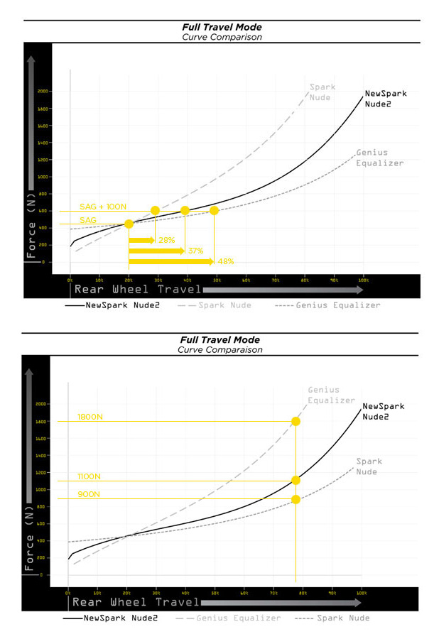

Задният амортисьор отново се казва Nude, само че е добавена една двойка към името, показваща, че става дума за второ поколение на продукта. Той е разработен специално за Spark и е напълно съобразен с характеристиките на рамката. В сравнение с първото поколение при Nude 2 са засилени както чувствителността, така и прогресивността. Можете да видите това от следните две графики:
Горните картинки показват, че поне на теория новият Spark хем ще е по-отзивчив и комфортен при спускане, хем ще подпомага и по-агресивните карачи, като им осигурява повече съпротивление при силни удари, за да не се „продънва“ задният амортисьор.
От тази графика пък се вижда, че и коефициентът на окачването при Spark е прилично нисък, което отново означава по-добра амортизация и по-ниско натоварване за шока.
