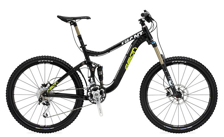

Reign
В следствие на промените якостните характеристики на байковете са подобрени (най-вече коравината), а теглото е намаляло, макар и с малко. При Reign например, моделът със 150 мм ход на окачването, са спестени 115 грама. Члният ъгъл е намален до 67°, което го прави още по-удобен за спусканията. Байкът е оборудван с амортисьори Fox, движение Shimano XT Dynasis с 30 предавки, спирачки Avid Elixir CR и колела DT Swiss Tricon, в специално изпълнение за Giant.
