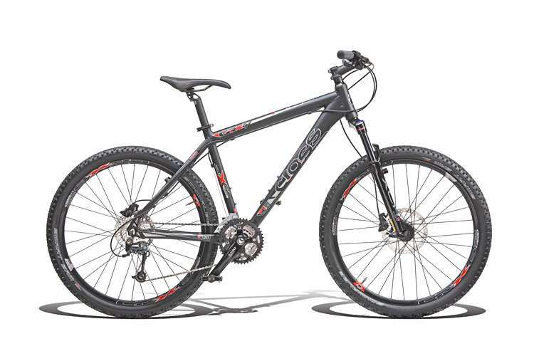

Най-впечатляващ от гл.т. на компонентите е топ-моделът GRX10, който е екипиран с вилка Magura Menja, 30-скоростна система Shimano XT с технологията Dynasis и дискови спирачки Avid Elixir 5. Теглото на велосипеда е 12.4 кг (без педали). За повече подробности обаче, разгледайте описанието под всяка от снимките, изпратено ни от производителя:
CROSS GRX 10
1. Рамка
– Double butted, олекотена, с променлива дебелина на сечението на тръбите и тегло от 2,2 кг;
– Материал ALLOY 7005;
– Предлага се в 5 различни размера от 410 мм до 610 мм;
– Цвят: антрацит мат със стикери под лака.
2. Вилка
– MAGURA MENJA, разработена и произведена в Германия;
– Тегло 1,695 кг;
– Ход 100 мм;
– Газови амортисьори с указателен стикер за препоръчителното налягане в амортисьора в зависимост от теглото на водача и стила на каране;
– Дизайн с двойна арка за повече коравина;
– Подходяща за X-Country и XC Race;
– Подходяща за дискова спирачка до 210 мм;
– Заключваща DLO система, която позволява вилката да реагира на големи удари, дори когато е заключена;
– Вилката е с нов вид масло за по-добра работа при ниски температури;
– Корона от студено щампован алуминий 6082 Т6;
– Максимален размер на гумата 26”х 2,6.
3. Спирачки – Хидравлични дискови AVID ELIXIR5 с преден ротор 185 мм и заден 160 мм.
4. Курбели
– Shimano DEORE XT 10 HOLLOWTECH (42x32x24T) – куха отливка за оптимален баланс между лекота и здравина;
– Заедно с интегрирана куха ос и средно движение тежат 853 грама.
5. Скорости – Пълна група Shimano DEORE ХТ – новата 30 скоростна система на SHIMANO. Верига SHIMANO SLX.
6. Колела
– Капли Х6 с двойностенен профил за дискови спирачки с 32 отвора.
– Черни спици от неръждаема стомана.
– Главини SHIMANO DEORE XT – HB-M775.
7. Кормило
– Oversize (Ø31,8) alloy butted;
– Дължина 640 мм.
8. Седалка
– FIZI:K TUNDRA, ръчно изработена, с анатомичен дизайн;
– Колче 31,6 х 350 мм.
9. Гуми – SCHWALBE SMART SAM 26” x 2,10 с подсилен каркас (67 EPI) и тегло 620 грама; PERFORMANCE LINE.
Тегло: 12.4 кг (без педали)
Стандартна цена: 2 190 лв. с ДДС
Промоционална цена: 1 890 лв. с ДДС

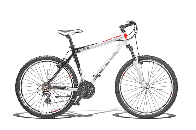

PARALLAX 2DB
Моделите Parallax използват алуминиева рамка с хидроформовани тръби с променлива дебелина на стените, която се предлага в три размера. По-скъпият модел (на снимката горе) е с хидравлични дискови спирачки BR-M445 и като цяло с по-добри компоненти: вилка SR Suntour XCM с механично заключване, 27-скоростна система Shimano Alivio и колела с капли Х6 и главини Shimano M475. Цената на Parallax 2DB е 779 лв.

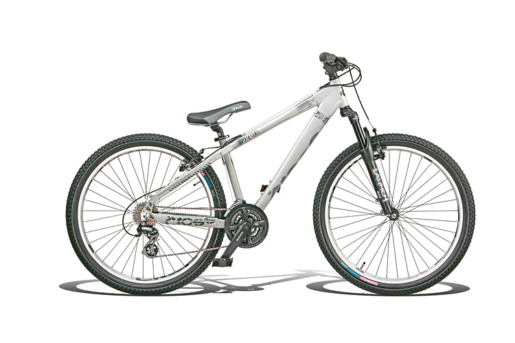

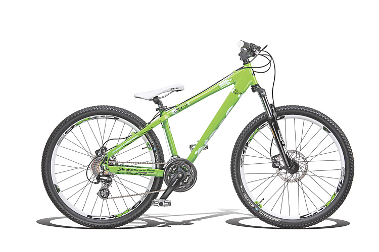

SPOTSTER 2DB
Накрая стигаме и до двата варианта на Spotster – модели с компактна твърда рамка от алуминиева сплав, предназначени основно за Dirt Jump, но вероятно подходящи и за подрастващи, които имат желание да тормозят велосипеда си малко повече. Рамката е с променлив профил на тръбите, като в задната част те са масивни, с правоъгълно сечение. Конструкцията е подсилена в критични области като челото, седалковата тръба и др. По-скъпият модел, с цена 699 лв. (горната снимка) е с хидравлични дискови спирачки Shimano BR-M445 и капли Х6, докато по-евтиният вариант е с V-спирачки и струва 489 лв. И при двата байка вилката е RST Dirt T, а скоростната система използва компоненти от групата Altus на Shimano. Spotster се предлага в четири размера – от 380 до 530 мм.
