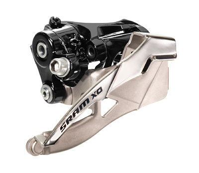

Преден дерайльор Х0
– съвместим с 2х10 и 3х10 скоростни системи
– технология X-Glide за по-лесно превключване
– горно и долно дърпане
– варианти с гривна (горно и долно люлеене) и с директен захват (висок и нисък)
– 130 грама

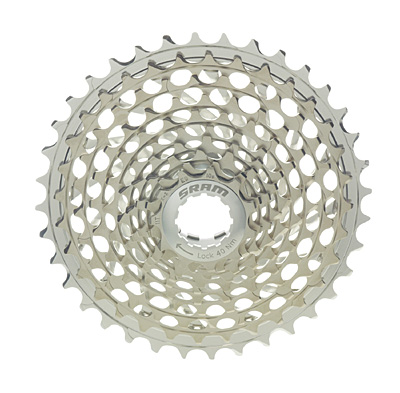

Задна касета XG-1099
– 10-скоростна
– 11-36 зъба или 11-32 зъба
– технологии X-Glide и X-Dome
– 208 или 186 грама
