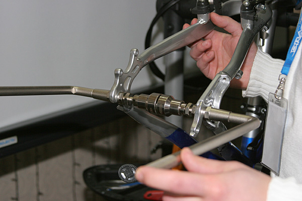

Преди това обаче имаше и интересна лекция за новите стандарти при средните движения – например Press Fit на Shimano и все по-често използвания BB30 – с такава муфа е и карбоновият твърдак Black Pearl на Dragomir. Освен теоретичните обяснения, гостите можеха да видят на място и отделните части на тези нови системи, както и инструментите, необходими за сервизирането им (преси за набиване, пособия за избиване и т.н.).
