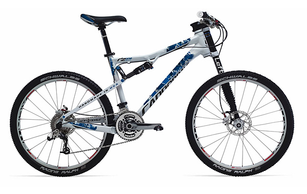

RZ One Twenty
Другите два нови модела в каталога на Cannondale са с двойно окачване и ход 120 (RZ One Twenty) и 140 мм (RZ One Fourty), който е указан и в имената им. Те са наследници на моделите Rize от миналата година и споделят доста общи технологии – например седалковата тръба, средното движение (BB30, разбира се) и леглата за лагерите на ставите са изковани като един цял елемент, наречен от производителя Backbone (гръбнак). Тази технология позволява постигане на по-голяма прецизност и коравина. Окачването използва люлееща връзка, а елементите му са оразмерени поотделно за всеки размер на рамката, така че да се запазят характеристиките на работа и в същото време да се осигури по-ниска горна тръба за потребителите с по-нисък ръст. И при тези модели системната интеграция е приложена на много места, например в областта на челото, където стерженът на вилката и лапата са едно цяло. RZ 120 и 140 използват последно поколение на вилката Lefty, с карбонова тръба, пневматична пружина, ход съответно 120 или 140 мм и много ниско тегло – под 1300 грама. При RZ 120 засега се използва само алуминиева рамка, докато при RZ 140 има и карбонова версия. Интересно е и наличието на уши за ISCG05 при по-дългоходовия модел, за да може да се използва в комбинация с Truvativ Hammerschmidt, което Cannondale са направили в модификация RZ 140 3Z.
