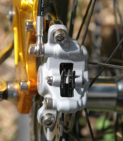

Спирачният апарат също е доста компактен. Накладките се вадят през специален отвор от горната страна, който служи и за охлаждане. От една страна това улеснява смяната им и проверката за износване, тъй като не се налага да махате предното колело, но от друга, производителят е решил да подсигури закрепването им чрез болт с глава за шестогран 3мм (при други модификации може да е с глава за Torx) и малка зегер-шайба, което ще рече, че смяната изисква определени инструменти и известни усилия. За периода на ползване не ми се е налагало да извършвам подобна манипулация. Между другото, накладките, с които е окомплектована стандартно спирачката, са „полуметални с висок коефициент на триене“, което според производителя увеличава модулацията и намалява шума. Нямам никакви забележки към тях, но ако искате да пробвате и други варианти, имате на разположение още два вида – „синтеровани метални“ и „комфортни“. Апаратът е съвместим както с уши за международния стандарт, така и с Post Mount, като за целта се предлагат съответните преходници заедно с роторите. В моя случай настройката на задния апарат бе напълно безпроблемна, докато с предния си поиграх малко повече, но в крайна сметка и него успях да центрирам добре, без да изгубя твърде много време.
