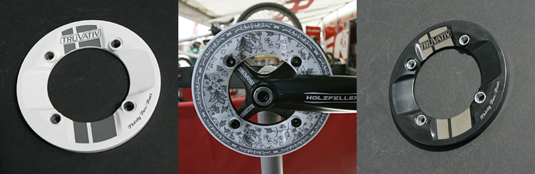

Има и интересни предпазни плочи за курбелите, предназначени за спускане и фрийрайд.

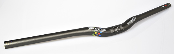

Бяха представени и 18 нови кормила, с които разнообразието в каталога на Truvativ се увеличава значително. За максимална яснота повечето от тях носят имена и означения, свързани с другите продукти в семейството на Sram. Така например новата линия Noir е насочена основно към ХС велосипедите и любителите на ниско тегло, а Stylo е с XC/AM предназначение, като са налице и допълнителни означения World Cup, Team и Race по подобие на вилките на Rock Shox. За спускачите пък освен Hussefelt и Holzfeller, ще има и нова серия супер-широки кормила BooBar. Ето подробности за различните модели и модификации:

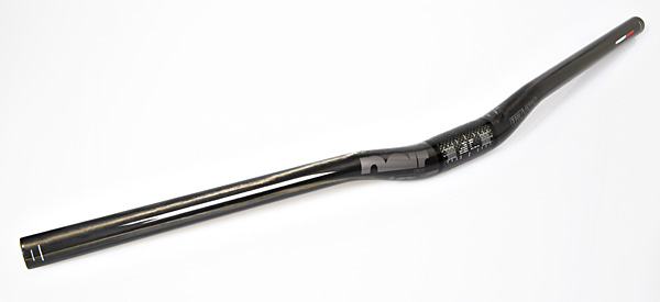

Серията Noir включва пет карбонови кормила с ниско тегло, като най-леки са модификациите World Cup – 120 грама за правото кормило с дължина 580мм и 145 грама за извитото с дължина 640мм.
Линията Stylo се състои от седем модела, изработени от алуминиеви сплави с променлива дебелина на стените. Най-леко е правото кормило от AL 7050 TV с дължина 580мм – 145 грама. Аналогът му при моделите с извивка е с дължини 620 или 680мм и тежи 235 грама.

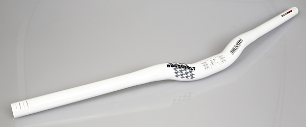

Сериите Holzfeller и Hussefelt също са обновени, като в първата е добавено и право кормило с 9 градуса извивка назад, което е насочено както към велосипедите с една предавка, така и към тези спускачи, които желаят максимално ниска позиция на ръцете си.
Кормилата BooBar се предлагат с дължина 740 или 780мм, изработени са от алуминий 7050 TV и тежат 270 грама. Издигането им е 20 или 30мм, извивката нагоре е 5 градуса, а назад 7 градуса.
