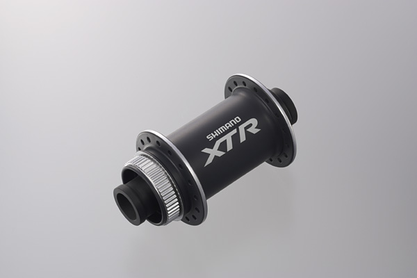

HB-M978 – главина в групата XTR, със Center Lock захват за диска, която е със 100 грама по-лека от версията за 20мм ос HB-M976, налична в момента.
