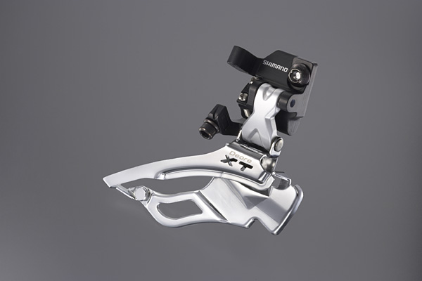

В групата SLX ще има два вида предни дерайльори. Тези на горната снимка са за курбели с три венеца. Разновидностите при тях са общо четири. FD-M660 е с горно люлеене, FD-M660-E е с планка за монтаж към средното движение, FD-M661 е с долно люлеене, а FD-M661-D е с директен захват. Последното е нов подход, насочен специално към велосипеди с двойно окачване, при които често възникват трудности при монтажа на предния дерайльор. Чрез дректния захват с болтове към рамката се осигурява правилно позициониране на дерайльора в една линия с веригата и на необходимата височина, без да е необходимо наличие на седалкова тръба. Новите предни дерайльори осигуряват повече място за гумата, по-ниско тегло спрямо досегашните модели от серията LX, а за удобство при реглажа винтчетата и болтът на гривната са разположени под ъгъл, така че да са по-лесно достъпни.

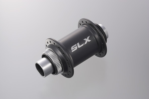

HB-M665
Предна главина с 9мм ос и шлици за дискове Center Lock. Използвани са висококачествени уплътнители и лагери с конуси.
FH-M665
Задна главина за Center Lock дискове с подобрен механизъм на свободното движение, който осигурява по-бързо зацепване (на всеки 11,25 градуса от оборота).
HB-M667
Предна главина за 20мм ос и дискове Center Lock.

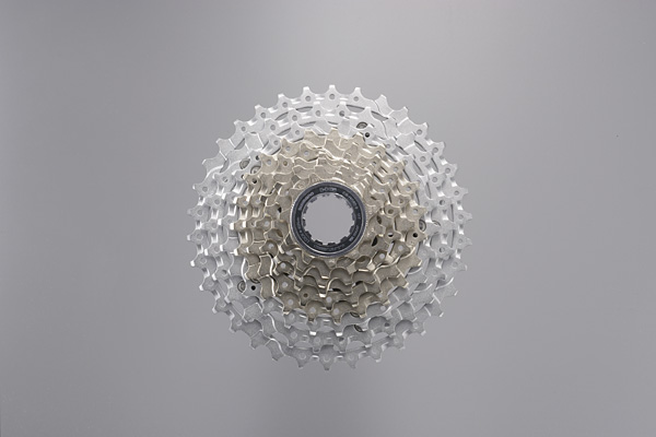

CS-HG80-9
9-скоростна задна касета във варианти с 11-32 и 11-34 зъба. 74 грама по-лека от предшественика си CS-M580.

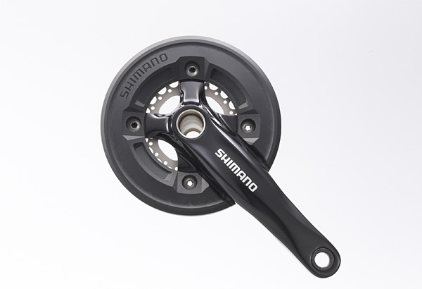

FC-M545
Компактни курбели в класа на Deore с интегрирана ос, външни лагери, два венеца (36-22 зъба), предпазна плоча и стоманени втулки за монтиране на педалите. Още един пример за това, че Shimano сериозно наблягат на АМ компонентите.

Нов преден дерайльор в групата Deore XT с долно люлеене и директен захват към рамката.

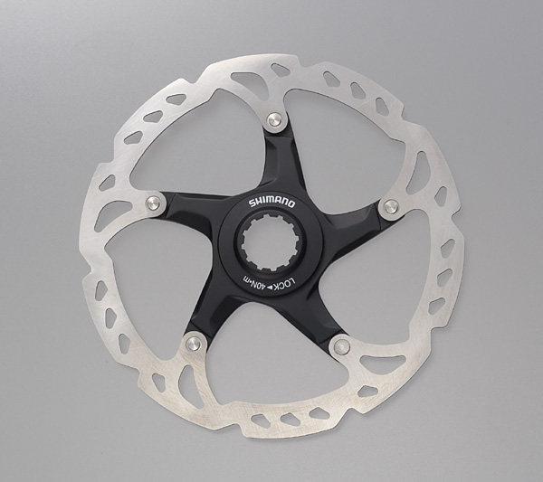

SM-RT79
Нов ротор в класа на Deore XT, проектиран за по-дълъг живот на накладките и с по-голям алуминиев паяк за по-ниско тегло. Захват Center Lock. 160, 180 и 203мм.
