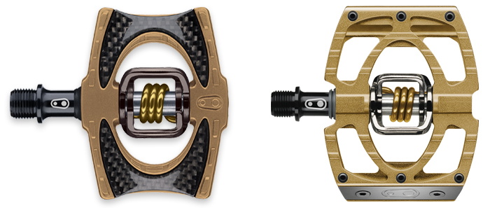

За 2008г. Crank Brothers са обновили и много от педалите си – продуктите, на които до голяма степен се дължи възходът на компанията. В АМ серията Acid е добавен вариант с цифрово означение „3“, който е с тяло от магнезиева сплав и карбон, Cr-Mo ос и титанови „щипки“ на автомата. Теглото им е 327 грама, а препоръчителната цена 299 евро. Разбира се, на разположение са и два по-евтини модела срещу известно увеличение на теглото. При DH модела Mallet също има три модификации, а промените във външния вид засягат главно платформата, която вече е с болтове, вместо с назъбени стоманени плочки. Оста също е олекотена, а при Mallet 3 „щипките“ са от титан, за да се постигне тегло 440 грама при цена 249 евро. За сравнение, Mallet 1 тежи 540 грама и струва 89 евро.

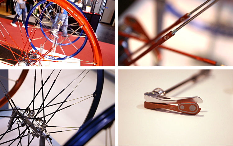

Най-голям интерес на велоизложенията като че ли предизвикаха готовите колела на Crank Brothers, за които все още не се знаят много подробности, освен видимите с просто око, които всъщност не са малко. Моделите засега са два – Cobalt (XC) и Iodine (АМ). Ще ги „подхвана“ откъм каплите, които са с Y-образен профил в областите за захващане на спиците и с V-образен между тях. Самите спици се свързват чрез каплата посредством специални стоманени цилиндрични елементи, разположени напречно в основата на споменатия Y. Това премахва нуждата от дупки в каплата (освен тази за вентила) и я прави съвместима с безкамерни гуми, а също и по-здрава (според Crank Brothers). Спиците са 24 броя, хванати по двойки към всяко цилиндърче. Те са прави (без извивка при фланеца на главината) и се състоят от две части с приблизително еднаква дължина, които се навиват една в друга. Представете си, че едната част е нипел, обаче дооооста дълъг. Частта откъм каплата е стоманена, а тази откъм главината е от алуминиева сплав. Спицата се затяга с нормален ключ за спици, а подмяната й е възможнаа без демонтиране на каквито и да е други компоненти, дори гумата. Главините са с алуминиево тяло, капсуловани лагери, захват с 6 болта и храпов механизъм с 6 зацепващи палчета. Интересни са QR шишовете с лостче, състоящо се от две части – обяснението на Crank Brothers е, че по този начин двете половинки си делят силата на стягане 50:50, което прави затварянето на всяко от лостчетата по-лесно, отколкото ако бяха едно цяло. Очаква се при предните колела да има и главини за 20мм проходна ос. За теглото и цената все още няма сигурни данни.
