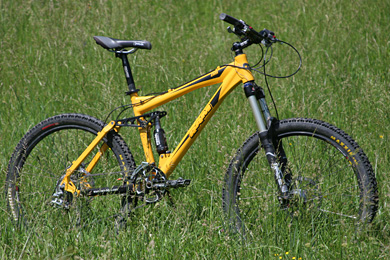

Няма как да не започна от името на този модел – „all mountain” (АМ) е една от тези думички, за която почти всеки има собствено мнение. И все пак в общия случай може да приемем, че в тази категория влизат велосипеди, които са с достатъчно ход и здравина, за да позволяват по-бързо и агресивно каране надолу по силно пресечен терен и в същото време са достатъчно леки и ефективни, за да можете да изкачвате с тях баири или пък да не ви тежат твърде много, когато се наложи да ги бутате/носите по-продължително време. За да не ви занимавам само с моето мнение по въпроса, ще цитирам какво са написали самите създатели на байка (Ram Bikes) по отношение на употребата му – според техния сайт моделът АМ е за такива видове каране, „при които общият наклон обикновено е надолу, но не липсват и изкачвания. Включват преминаването на препятствия (корени, камъни и естествените неравности на терена) с ниска или средно висока скорост, както и малки скокове с подходящи попивки.” (това определение е общо за АМ/FR байковете в каталога на Ram Bikes). Но да оставим настрана теорията и терминологията и да погледнем този велосипед от практическата му страна…

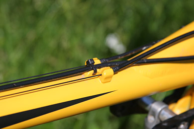

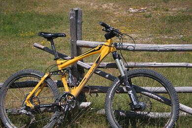

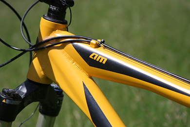

Рамката на АМ е направена от алуминий 6061 и по данни на Ram Bikes тежи 3400 грама (размер 17”, каквато е тестваната тук). Предният триъгълник е с хидроформирани горна и долна тръби, така че да се увеличи площта на заварките в областта на челото, което е за полуинтегрирани чашки. За здравината в областта между горната и седалковата тръба се грижи допълнително заварено триъгълно блокче. Водачите за броните на жилата и маркуча на задната спирачка са разположени върху горната тръба и стойките на седалката. Всички стави на задницата използват капсуловани лагери, а тръбите, които образуват задния триъгълник са с правоъгълно сечение и между тях остават 75мм разстояние за задната гума. Това означава, че без проблем биха се побрали гуми с размер 2.4 – 2.5 инча (в зависимост от марката), но при по-големи може да стане тесничко. Окачването е четириставно, с кобилица и Horst Link (задната става е разположена пред оста на задното колело, т.е. ушите за него са част от стойките на седалката – по този начин се получава виртуална опорна точка и вертикална траектория на движение на задната ос). За хода на задницата има три позиции, осигуряващи 100, 125 и 150мм (стандартната, която е нагласена от производителя).

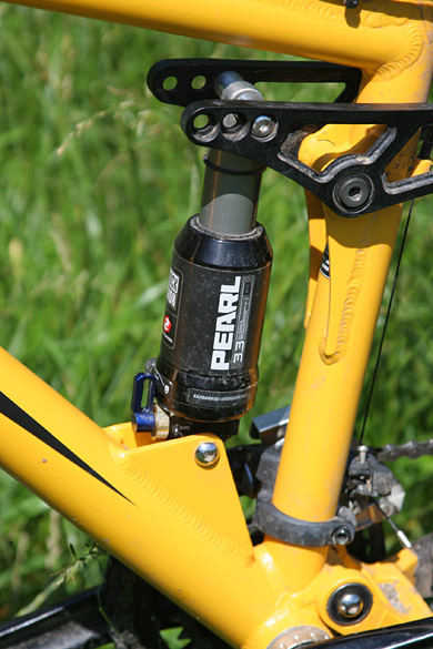

Задният амортисьор, с който бе оборудвана рамката ми, е Rock Shox Pearl 3.3 и по това тя се отличава от стандартната версия за пазара, която е с Pearl 3.1 и струва 999лв. Разликата между двата шока е най-вече в настройките, доколкото системата за смекчаване е една и съща – Motion Control. Pearl 3.3 разполага с допълнително лостче с три позиции, което дава възможност за избор между отключено положение, окачване с платформа, която се преодолява при удар и напълно заключено състояние. С отделна врътка регулирате прага за отключване при средно положение на лостчето, а червеното колелце е за промяна на смекчаването при разгъване. Има и по-евтина модификация (819лв.) с шок Rock Shox Ario 2.1.
Данните за геометрията на 17” рамка са следните: челен ъгъл 69 градуса, ъгъл на седалковата тръба 74 градуса, горна тръба 545мм, ефективна горна тръба 560мм, седалкова тръба 430мм, стойки на веригата 430мм, междуосие 1112мм, височина на средното движение 368/375мм в зависимост от големината на балона на гумите. Муфата за средното движение е 68мм, размерът на колчето за седалка е 31,6мм, а предният дерайльор трябва да е с гривна 34,9мм и горно дърпане.
Компонентите, с които бе оборудван байкът ми, бяха: вилка Rock Shox Lyric 2Step, курбели Truvativ Stylo 2.2 BG GXP, дерайльори  Sram X-Gen (отпред) и Sram X.0 (отзад), команди Sram X-9, спирачки Avid Juicy 7, кормило , лапа и кол за седалка Truvativ Team и колела с капли Mavic D321, главини Formula с капсуловани лагери и спици DT.
Ще започна с впечатленията си от рамката при изкачване. Не за друго, а понеже тази част е по-кратката. В сглобено състояние велосипедът ми тежеше между 14,5 и 15,5кг в зависимост от някои компоненти, които сменях (най-вече гумите). Подобно тегло е съвсем поносимо дори за по-дълги дистанции, особено ако гумите са с ниско съпротивление при търкаляне, но това не превръща Ram AM във велосипед да крос-кънтри. Геометрията на байка, особено късата горна тръба, поставя ездача в позиция, която за мен не бе най-ефективната за педалиране и изкачване, особено при изкачване. По-дълга лапа (90мм) може да помогне в някаква степен, но с цената на отрицателен ефект върху спускаческите качества на байка. За по-добро разпределение на тежестта при изкачванията може да помогне вилка с променлив ход (моята беше такава), макар че в много от случаите не се чувствах по-комфортно със „смъкната” предница, защото с увеличаваше натоварването върху ръцете ми.
Със 150мм ход на окачването и отключен амортисьор, задницата се клати при педалиране и това се усеща. Докато сте в седнало положение, клатенето не е толкова сериозно, но при изправяне на педали няма как да не доловите сериозно движение отзад. Тук на помощ идва „умният” заден амортисьор, който можех да настроя в положение на платформа, при това регулируема. По този начин можете да овладеете здницата на байка, така че да потиснете клатенето дори при грубо педалиране, а в нормалния случай съвсем да го елиминирате. Разбира се, това е за сметка на отзивчивостта – макар че шокът се отключва при рязък удар и дори при по-плавни неравности се усеща, че не сте с твърдак, в положение на платформа, настроена за по-малко клатене, окачването стои значително по-твърдо. Затова в повечето случаи предпочитах да си го карам напълно отключено, предимно в седнало положение и да се наслаждавам на комфорта при изкачване на баири с по-груба настилка. Що се отнася до третата позиция, напълно заключената, виждам смисъл от нея само при по-дълго каране по хубави асфалтови пътища.

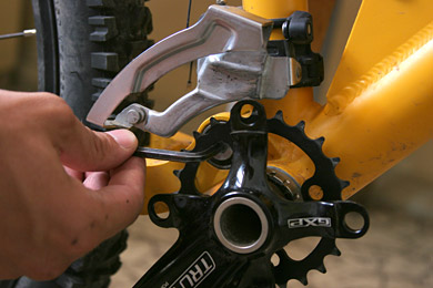

Ако трябва да коментирам издръжливостта на рамката, ще започна с напомнянето, че моите 65кг и нежелание да седя продължително време във въздуха не са най-добрият критерий в това отношение. За няколко месеца каране и изминати над 1000км ми се наложи два пъти да обера хлабини в ставата на окачването при средното движение и веднъж, в самия край на тестовия период, да сменя втулката в горното ухо на шока, която се беше „разхлопала” леко. Известно е, че тези неща спадат към нормалната поддръжка на велосипед със задно окачване, а дали интервалите за това са обичайно дълги не мога да кажа, а и да не забравяме, че те зависят от твърде много фактори. Във връзка с обслужването на ставата при средното движение имайте предвид, че ще трябва или да свалите курбелите, или да демонтирате венците от тях, за да можете да достигнете болта с шестогран. Не мога да пропусна и едно тропане в самия заден мортисьор, което доста ме тревожеше в началото, но от Ram Bikes ме успокоиха, че е нормално и се дължи на една подвижна част вътре в шока, която от време на време почуква. И наистина проблеми с работата на „перлата” не съм имал. На моменти задницата на рамката ми се струваше недостатъчно корава, т.е. долавях известно „сучене”, но тук отново ще наблегна на това, че нямам база за сравнение (нито пък възможност за измерване на коравината), така че не смея да правя заключения в тази насока. Може би просто не съм свикнал „на меко“.

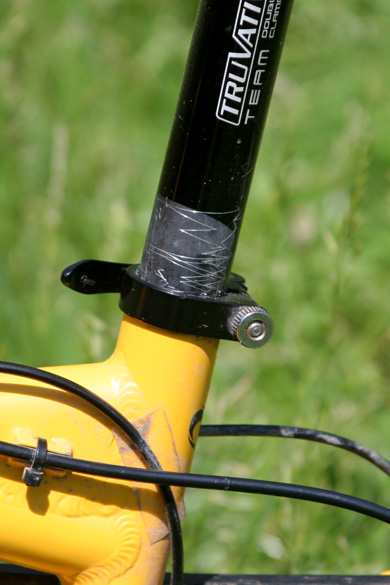

Малък проблем имах и със седалковата тръба – в началото вътре в нея явно е имало ръбове, които затрудняваха движението на кола и го надираха. За съжаление първото ми каране бе веднага след покупката на байка и за цели четири дни в Родопите, където имаше и кал и достатъчно често регулиране на височината на седлото, което в крайна сметка добре ошлайфа тръбата, но с цената на външния вид на кола. Сигурен съм, че това няма как да е проблем на всички рамки и съвсем не е фатално, но препоръката ми към екипа на Ram Bikes е да проверява по възможност за такива ръбове още преди сглобяването на велосипедите.
Ако ми се ще да видя някаква промяна в рамката през следващия сезон, това е по-ниско разположено средно движение. Разбира се, място за подобрения винаги има, но това ми се струва най-съществено за цялостното усещане на байка. Като обобщение бих казал, че Ram AM е един наистина доста универсален планински велосипед – може да бъде каран успешно нагоре и още по-приятно надолу. С описаната окомплектовка обаче акцентът пада повече върху спусканията, те са му по-силната страна. В зависимост от „дебелината” на портфейла и желанията ви, бихте могли да го направите още „по-мачкащ”, или пък още по-лек, но не очаквайте от него да се държи като ХС байк при изкачванията и DH машина по трасетата за спускане. Мисията му е да бъде по-скоро „универсален боец” за хората, които често взимат наколенките си при ХС карания, сърцата им започват да тупкат радостно, когато пътеката тръгне надолу, а лицата им грейват с доволна усмивка в края на „якото” спускане! За тях „надолу” е с една идея по-важно отколкото „нагоре”. Така е и за Ram AM.
