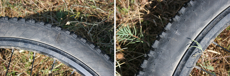

Единственият по-сериозен проблем, който имах, бе със здравината на каркаса (стените) на гумите, но за него трябва да виня най-вече себе си. След няколко дълги дни в Западните Родопи и няколко страхотни спускания, включващи немалко остри камъни, една сутрин забелязах поражение по стените и на двете гуми. Задната бе пострадала сериозно – разрез около 2-3см, докато предната се бе отървала по-леко (само около 1см и то съвсем повърхностно срязване). Още когато ги купувах бях наясно, че гуми с толкова ниско тегло може би няма да издържат на по-агресивно каране в обкръжението на остри камъни и ръбове на коловози. Особено когато са монтирани на велосипед със 150мм ход на окачването, който позволява да газите доста смело всякакви препятствия по пътя си. Грешката ми в случая бе, че не избрах подсилената версия Snake Skin, която има защита точно срещу подобни „издевателства”. Затова не мога да отчета тези срязвания като недостатък на гумите – ако карате по тежки терени и държите да го правите с едни от най-леките гуми на пазара, трябва да поемете този риск. А пък ако искате да постъпите по-умно от мен, за подобен тип каране жертвайте петдесетина грама на колело и изберете варианта Snake Skin.
