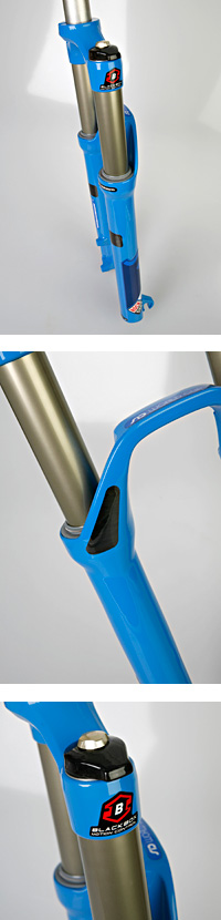

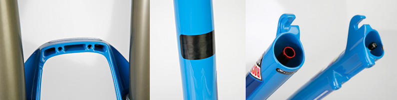

SID World Cup тежи 1425 грама и има ход 80 или 100мм. Това ще рече, че е „напълнял” с 18 грама спрямо едноименния модел от 2007г., но на външен вид изглежда доста по-мускулест със своите 32мм горни тръби (вместо 28мм подпори досега). Прави впечатление, че короната и стерженът не са от карбон, а от алуминиеви сплави. Дали Rock Shox са решили, че по този начин ще постигнат по-голяма здравина и коравина, или пък просто са си оставили „вратичка” за намаляване на теглото през следващите сезони? Долните тръби и арката, разбира се, са от магнезиева сплав. Новият SID има т.нар. Power Bulges – удебеления на „ботушите”, които имат за цел да осигурят опора за втулките, които се намират от вътрешната им страна. При версията WC тези издутини са подсилени и с карбон. Според Rock Shox всички тези мерки са повишили чувствително коравината на вилката, а оттам и контрола и стабилността при каране с по-висока скорост или по груб терен. Освен това максимално допустимият размер на ротора е 185мм. Компанията твърди, че SID 08 има по-добри показатели за якост от Reba World Cup, въпреки че е със стотина грама по-лек. Като стана дума за спирачките, SID ще се предлага с два вида ботуши – едните за V-спирачки, другите за дискове. За да завърша „външното” представяне на модела, ще обърна внимание на това, че „дъното” на „ботушите” е изтеглено около 5см по-нагоре от нивото на оста на главината, което означава по-компактни „вътрешности” и по-ниско тегло. Страничен ефект от този дизайн се явява защитеността на вентила за една от камерите на въздушната пружина и на регулатора за смекчаването при разгъване.
Отвътре SID не предлага някакви революционни новости, а само доразвития на добре познати и изпитани технологии. Пружината е добре познатата двукамерна система Dual Air с отделна настройка на налягането в позитивната и негативната камери. Амортизацията се осигурява от системата BlackBox Motion Control, която при SID се характеризира с две подобрения – добавяне на отделно смекчаване при висока скорост на сгъване и титанова пружина за активиране на прага за отключване (както вероятно знаете, при стандартния Motion Control тя е полимерна). Врътката за компресията пък е изработена от карбон.
Разликите между трите версии на SID не са много на брой. Race използва стандартен Motion Control и тежи 1450 грама. При Team теглото е същото, а амортизацията е с BlackBox Motion Control, докато при World Cup са добавени и карбонови издутини на ботушите (при другите две тези удебелявания са магнезиеви).
