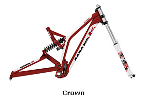

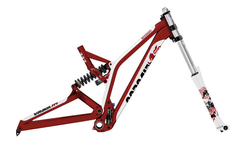

Първият модел, представен от „корсарите”, се казва Crown и е предназначен за спускане. В първия момент може и да не забележите, но рамката има цели два задни амортисьора, с които постига ход 240мм. Тук започва интересното, тъй като много други рамки правят същото само с един шок. При Crown основният амортисьор (този с металната пружина на снимката) осигурява първите 180мм от хода, при което се получава коефициент на окачването около 2.2:1 вместо „стандартния” 3:1. По-ниският коефициент щади задния амортисьор, позволява по-фина настройка и по-плавна работа и повишава чувствителността на окачването. Има и втора позиция за основния амортисьор, при която той осигурява 200мм ход при коефициент 2.8:1. Вторият амортисьор се задейства при силни удари, които сгъват окачването повече от 180мм. Той осигурява допълнителни 60мм ход чрез шок с пневматична пружина, който сам по себе си е прогресивен и подлежи на самостоятелна настройка. По този начин можете да предпазите окачването от продънване.
Макар че окачването изглежда многоставно, на практика то е по-скоро с една основна става и люлеещо се рамо. На сайта на Corsair има хубава анимирана графика, показваща движението на съставните му части и на задното колело – то отива нагоре и назад, което според създателите на рамката е най-добрият вариант при поемане на неравностите. За да избегнат ритането на педалите, предизвикано от „удължаването” на веригата, те са добавили една ролка, закрепена над оста на задното рамо. По този начин веригата се „удължава” само с 11мм при 170мм ход и с 26мм при 240мм ход. В същото време Corsair твърдят, че окачването се държи добре и при педалиране.
Създателите на Crown са обърнали специално внимание и на разпределението на тежестта. Така например ставите на окачването и единият амортисьор са около, над и до средното движение, което сваля центъра на тежестта по-ниско и го разполага централно. Според производителя това създава усещане за по-лек и повратлив преден триъгълник. Люлеещото се рамо също е проектирано и изработено така, че да е максимално леко – това му позволява по-лесно и бързо да се сгъва и разгъва, подобрявайки чувствителността и работата на задницата.
Последната интересна подробност са специалните чашки, чрез които можете да променяте челния ъгъл с плюс/минус един градус. Ако поръчате рамката със стандартни чашки, можете да очаквате ъгъл около 65 градуса при вилка с ход 200мм. Със специалните чашки обаче можете да промените ъгъла на 64 или 66 градуса. Те могат да са ви от полза и в случаите, когато вилката е с височина, различна от препоръчителната.

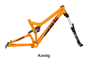

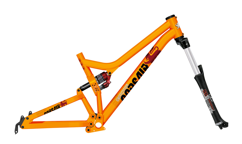

Втората рамка, носеща наименованието Konig (името идва от немски, така че над „о”-то следва да се добавят две точки, което променя и произношението), не случайно бе представена тази седмица, броени дни преди началото на фестивала Crankworx, включващ едно от най-елитните slopestyle* състезания. Както се досещате, тя е предназначена именно за такъв тип каране, набиращо все повече популярност в последните години.
Konig е със 130мм ход, а окачването отново повдига интересни въпроси, на които, разбира се, създателите й отговарят подробно. Първоначалното впечатление е за рамка с многоставно окачване, по-точно с цял заден триъгълник, закачен с къси връзки към предната част. С други думи – виртуална опорна точка, би помислил човек. Да, ама не! Както от анимираната графика на сайта, така и от обясненията на Corsair става ясно, че ставните връзки са само за повече коравина на окачването, което всъщност си е класическа едноставна система. Компанията твърди, че рамката може да издържи на значителни усуквания, странични натоварвания и тежки приземявания, като в същото време е достатъчно лека за трикове във въздуха и много маневрена.
И тук са намерили приложение елементи като олекотено люлеещо се рамо, възможност за чашки с 1 градус изместване за промяна на челния ъгъл (тук той е 67,5 градуса при вилка с ход 130мм), централно разполагане на основна част от теглото на рамката, както и по-нисък коефициент на окачването – 2.5:1. Добавени са и различни опции за накрайниците на рамото, което ви позволява да избирате между Maxle (проходна ос с възможност за бърз демонтаж) или стандартна 10мм главина.
