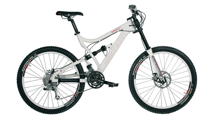

Тази идея е още по-ясно изразена при модела Edison, отново в три разновидности с малко по-високо тегло (от 12,9 до 13,5кг). Ходът на вилката тук е от 70 до 150мм, а отзад разполагате със 140мм. Останалите характеристики, както и компонентите при различните нива на оборудване са сходни с тези на Golden Willow. Топ-моделът LTD 0 например е с движение Sram X-0 и спирачки Formula Oro K24. И за да добиете представа за измененията в геометрията, ще отбележа, че при настройка за изкачване челният ъгъл е 72 градуса, а при спускане можете да го намалите до 66 градуса!

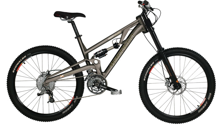

SuperShuttle е още „по-спускачески” със своите 160мм ход отзад и 70-150мм отпред, което осигурява челен ъгъл от 65 до 71 градуса. Тук рамката видимо е предвидена за по-сериозни натоварвания, а горната тръба минава доста ниско, за да не се пречка при непредвидени слизания от седлото напред. Окачването е с люлеещо се рамо, за чиято конструкция стана дума по-нагоре. За съжаление конкретно тегло за трите разновидности не е посочено, но грубо то се движи някъде около 13,5 – 14кг.

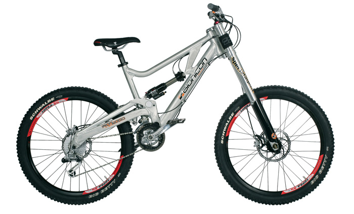

Ето, че стигнахме и до „най-големия” модел на Bionicon – Ironwood. Той е за фрийрайд и това е ясно забележимо – масивна рамка, 200мм ход отпред и отзад, обърната двукоронна вилка с дебели тръби. Вилката определено е много интересна, тъй като ходът й може да се намали с цели 100мм! Освен това проходната ос за главината е с диаметър 35мм, за да осигури максимална коравина. На всичкото отгоре явно и работата й е на ниво, поне ако се съди по първоначалните отзиви в някои германски медии. Задният пневматичен амортисьор X-Fusion също е модифициран специално за Bionicon, предоставяйки възможност за регулиране на прогресивността. Баварците твърдят, че тегло под 17кг за целия байк е напълно постижимо. Ironwood е и единственият модел, който се предлага и като рамка.
