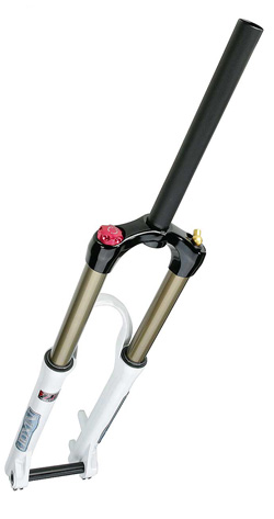

Minute
В тази серия ходът нараства до 140мм, но това не е всичко. Проходната 20мм ос вече е снабдена с лостчета за бърз демонтаж, така че да не се налага използването на инструменти. Различните варианти са с тегло от 1,6 до 2,05кг, а разнообразието от настройки при отделните модели е характерно Manitou. Основната система за амортизация е SPV Evolve, като при топ-модела Platinum разполагате с безстепенна промяна на хода IT, реглаж на връщането, платформата и прогресивността, както и на налягането във въздушната пружина. Това обаче не е най-леката вилка в серията – теглото й е 1,82кг. Първенец в това отношение е Minute Super SPV с ход 120 или 140мм (не е регулируем, така че мисленето трябва да е преди покупката!). Най-тежка, но и най-евтина е Minute Comp TPC, която е и с друга система за смекчаване, както се вижда от името й. При нея ходът е 100, 120 или 140мм.
Nixon
За да не остане на едно ниво с Minute по отношение на хода, серията Nixon също е „повдигната“ – до 160мм (макар че два от моделите се предлагат и във варианти със 145мм, а третият има две разновидности с регулируем ход). Теглото обаче не се е повишило чувствително и си остава в рамките на 2 – 2.3кг. При Nixon 20мм проходна ос е само с болтове, т.е. за демонтажа й са необходими шестограни. Различията с Minute продължават и по отношение на амортизацията, която тук е осигурена от системата Intrinsic. Припомням, че в сравнение с SPV, Intrinsic има много по-отслабена платформа (даже някои напълно отписват тази й функция), за да се осигури пълна отзивчивост към дребните неравности. Затова пък има по-добре изразена прогресивност за поемане на силни удари, без да се „продънва” вилката. Топ-моделът Nixon Platinum е с безстепенна промяна на хода IT.
Intrinsic е и смекчаването на моделите Travis, които са за спускане и фрийрайд с ход 180мм или 203мм, с една или две корони и стержен 1.5. При тях на пръв поглед няма нищо ново, но тук е мястото да кажа, че към Intrinsic е добавено независимо плаващо бутало (IFP) и е оптимизирана компресията, така че да осигури още по-добра работа при различна скорост на сгъване.
