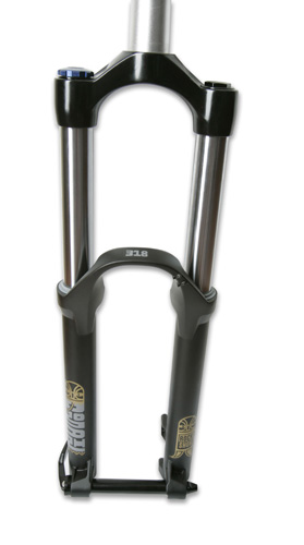

Totem
Това ще са най-скъпите и „най-сериозни” модели, т.е. за най-голям тормоз. Външният им вид с 40мм горни тръби и 180мм ход е достатъчно показателен в това отношение, както и ушите за 203мм диск и съвместимостта с гуми до 2.7. Стерженът, короната и горните тръби са от алуминиеви сплави, долните тръби и арката от магнезиеви. Височината от оста до короната е 565мм. Totem е с Mission Control и ще се предлага в три варианта според пружината: 2-Step Air (135-180мм ход, 2,86кг), Long Travel Solo Air (180мм ход, 2,68кг) и U-Turn (135-180мм ход, 2,86кг). Допълнителна екстра за тези, които ще си купят такава вилка, са комплектите стикери, чрез които всеки може да си избере графичното оформление на предницата си.

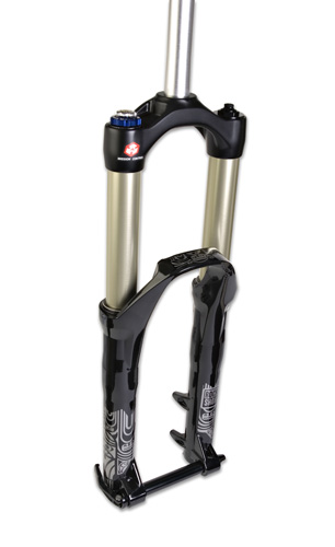

Lyrik
Тази серия също е прицелена във високия клас и е оборудвана с Mission Control и трите опции за пружини, като тук максималният ход е 160мм (а началният при моделите с промяна на хода е 115мм). В сравнение с Totem, вилките Lyrik са малко „по-вталени” – 35мм горни тръби, но максималният размер на гумата отново е 2.7. Ушите за дискова спирачка обаче са за ротор 160мм. Теглото на вилките, разбира се, е по-ниско – 2,49кг за 2-Step, 2,31кг за Solo Air и 2,6кг за U-Turn.

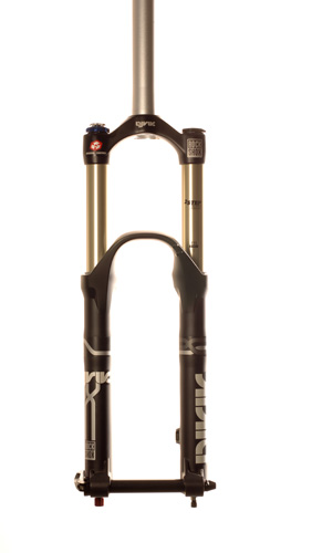

Domain
Тук основният приоритет е по-ниската цена при запазване на параметрите на Lyrik, т.е. 35мм горни тръби, 160/180мм ход, 545/565мм от оста до короната. Намаляването на цената е реализирано чрез използване на Motion Control и по-тежки и евтини материали, например стомана при стержена и горните тръби. Моделите са три: 318 IS U-Turn (115-160мм, 2,95кг), 318 IS Coil (180мм, 2,86кг) и 302 U-Turn (115-160мм, 2,88кг, без Motion Control).
