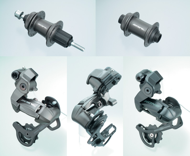

Тенденцията за top-normal дерайльори се наблюдава и в серите Saint и Hone, където от догодина ще има и такава разновидност. При Saint ще има три дължини на „кафеза”, а при Hone две. Фрийрайд серията ще включва и обновени главини, предна за 20мм проходна ос и задни 135х10мм и 150х12мм, които са по-леки спрямо досегашните модели.
