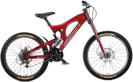

| V-10 Това беше първият байк на Santa Cruz, използващ VPP и ето, че след няколко години успешно представяне в търговската мрежа и по състезателните трасета, създателите му са решили да го обновят напълно. |
Теглото на рамката е намаляло с повече от половин килограм благодарение на монококовата конструкция. Материалът е алуминий 6061 Т6. Конфигурацията на окачването е опростена, а ходът е 255мм (10 инча). Наистина много, но като се има предвид, че 10см от него са предвидени за т.нар. sag, т.е. потъването от тежестта на колоездача, числото изглежда съвсем нормално. Задният амортисьор е Progressive 5th Element. Сред екстрите си струва да се отбележат: сменяемите уши на задницата (целите парчета, а не само това за дерайльора), титановите болтове и оси на окачването (те също помагат доста за намаляване на теглото), карбоновият калник за задното колело, главината с проходна ос 150х12мм и др. За капак добавете страхотния завършек чрез анодизиране и ще получите една от най-добрите рамки за спускане на пазара, чиято цена е 2400$. |
