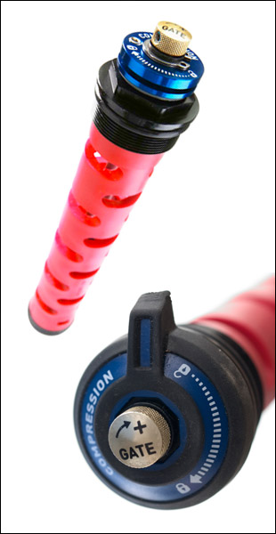

За най-голямата новост при един от големите играчи на пазара за окачване започна да се говори още в началото на 2004 г. През пролетта и в нашия сайт бе изнесена информация за новата система за амортизация Motion Control, която създава стабилна платформа, т.е. препятства сгъването на вилката при педалиране, но без ходът да е заключен, така че при преминаване през неравности окачването работи, а при въртене на педалите по гладки терени амортисьорът е заключен. Ще припомня накратко, че Motion Control е с много по-просто устройство от срещаното при конкурентните продукти – в основата му стои специална пружина (на снимката долу), направена от особен полимер, която се сгъва при удари с определена сила. С тази пружина се контролира клапа, наречена Floodgate (шлюз, т.е. праг). Сгъването на пружината отваря клапата. Първо настройвате компресията, така че да се получи желаното от вас съпротивление при сгъване на вилката. Крайната позиция заключва хода. Когато силата на удар отдолу е достатъчна да преодолее създаденото съпротивление и сгъне червената пружина, клапата се отваря, вилката се сгъва и поема удара изцяло. Настройвайки клапата (т.е. прага) можете да променяте силата на ударите, които да отключват вилката.
