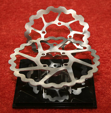

За да ползвате главината на Rohloff може да ви потрябват няколко допълнителни неща. Едно от тях е специален ротор за дискова спирачка. Това е така, защото при Speedhub 500/14 лагерът от обратната на движението страна е по-голям и това пречи да се използва стандартен фланец за 6 болта. Тук дупките са 4 и са разположени върху окръжност с по-голям диаметър. Rohloff предлагат различни видове ротори, предназначени за основните марки дискови спирачки. Както виждате и от снимката, има дори и такива с вълнообразна форма – последният вик на модата, както с казва.

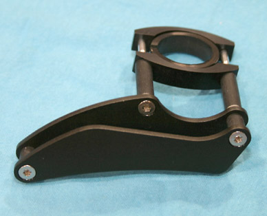

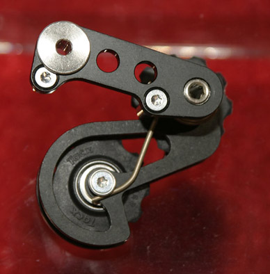

Ако колелото ви е със задно окачване, вероятно ще се нуждаете и от обтегача за верига (chain tensioner) или водача (chain guide), а може и от двете (показани са вляво). Излишно е да обяснявам за какво служат.

Обтегач за веригата
Водач за веригата
